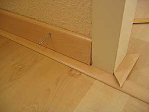

Het laminaat is gelegd, tis nu tijd om de afwerkplintjes aan te brengen.
Eigenlijk bevalt de manier waarop ik het wilt doen (optie1) niet zo goed.
  1. Moet je nu verder gaan met die kleine afwerkplintjes alleen rondom de deurposten (slordig gezicht met die overgang van plint naar zo'n brede strip)?
  2. Of had ik al een afwerkstrip moeten aanbrengen onder de plinten zodat het mooi doorloopt?
Nu zitten de plinten er al op.
Hoe hebben jullie het gedaan, of wat is de beste optie:

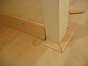

Zo:
Of zo:
Kees61
Maak nog een verstek aan het dunne plintje, zodat het tegen de hogere kamerplint loopt.
Dus zoals foto2, dan ben je al bijna klaar.

Dit is waarom sommigen graag de deurstijl een stukje inzagen en dan het laminaat eronder door laten lopen. Ik heb het zelf anders gedaan, omdat ik de bestaande staande plint heb laten zitten en alleen rondom plakplinten heb aangebracht (smaken verschillen):
Utreg
Foto 1 lijkt me netter.
Foto 2 De plint op de vloer onder 45 graden naar de hoge plint laten lopen.

Je kan het beste, de plakplint netjes laten aansluiten op de kamerplint, door middel van een verstek, en dan de rest van de plintjes netjes in het verstek rondom de kozijn zetten zoals edp het gedaan heeft.

@ EdP: zijn dat gelamineerde plakplintjes op die foto? Zo ja, hoe maak jij zo netjes die hele kleine verstekjes? Bij mij laat namelijk altijd het lamineerlaagje los als ik ze zaag!!
Supermooi gemaakt als ik het zo bekijk op foto!!
EdP
Het is inderdaad basically een houten latje met een print folie erop, gewoon de gebruikelijke plakplinten. Ik zaag dat gewoon met een kapzaagje in een verstekbak. Splinters en rafels knip ik eraf met een schaar en dan nog even op een liggend korrel 150 schuurpapiertje afstrijken. Het duurt iets langer dan met zo'n speciale plintenschaar, maar het werkt prima (en ik heb geduld).
