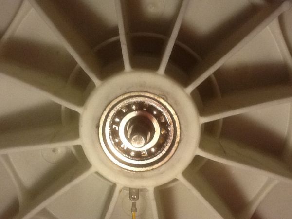

Ik krijg het lager niet van de as geschoven; heb met een houten hamer op de as geslagen maar het lager komt niet (voldoende) los. Moet hier dan toch een lagertrekker aan te pas komen?

Moet eerst de achterste kuiphelft demonteren zo te zien heb je dit niet gedaan?

Nee inderdaad, ik las in de vele berichten dat het mogelijk was om van buitenaf het lager middels een paar klappen op de as los te krijgen;
hoe gaat dit volgens u in zijn werk van binnen uit?

Balanssteen demonteren dan ziet van boven dat de kuip uit 2 delen bestaat als u de motor en bredading los heeft kunt u de kuip in 2e delen daarna kunt u de lagers inc de keering losslaan

Alles gedemonteerd en kom erachter dat de stalen kuip gescheurd en beschadigd is!
