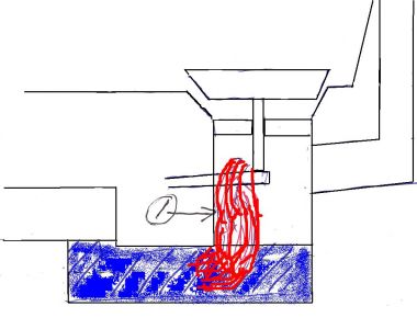

Kijk ook eens in je sifon.
vaak heb je een ophoping van haren (1) in je syfon.
Als je er niet bij je sifon kan dan kun je met een haakje deze haren er uit trekken, zitten hele slierten soms er in.
