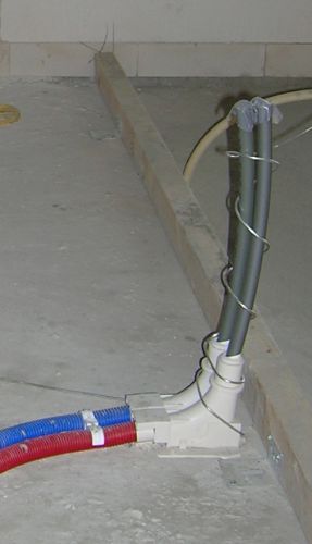

In mijn douche is momenteel een radiator met een onderblok aangesloten op een kunststof (denk unipipe) verwarmingsbuis. Dit is gedaan met een knelkoppeling van 16mm op het onderblok van de radiator.
Nu wil ik deze radiator vervangen. Ik kan echter geen verloopkoppeling vinden van 16mm knel naar 15 mm knel. Ik heb wel gevonden een overgangskoppeling van 16 kunststof naar 15 mm knel. Echter krijg ik van de oude koppeling de in de buis geplaatste sok er niet uit. Kan ik de leiding afzagen om vervolgens de overgangskoppeling te plaatsen? Of moet dit op een andere manier aangesloten?

Ik heb even een foto van de bouw opgezocht; Dit is zeg maar de aansluiting (hier nog met tape afgeplakt)
Utreg
Graag de uiteinde van de slang dat zegt veel meer,zo is het niet te zien wat voor slang u heeft.
Diameter erbij is ook belangrijk.
succes.
Xr8
Dit lijkt mij eerder Rehau dan Unicor. Unicor is bij mijn weten in rood, wit en geel leverbaar. De grijze ken ik niet.
Hiervoor zult u speciale koppelingen moeten hebben, indien het toch Unicor is dan kunt u met een zogenaamde UNL koppeling zonder persen overgaan van unicor naar 15mm knel.
Deze koppeling bestaan uit twee delen, een binnendeel en een wartel. Deze koppeling kunt u op een 15mm knelfitting aansluiten. De buis moet wel even gefreesd worden.
