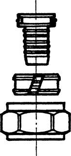

Ik heb kunststof flexibele cv-leidingen (grijze kleur) in mijn huis.
Ik wil mijn radiatoren in de huiskamer vervangen.
Kan ik gewone knelkoppelingen (met koperen knelring) gebruiken ?

Je zal eerst moeten uitvissen wel merk buizen gebruikt zijn.
Er zijn kunststof systemen die geperst moeten worden of gekrompen met een krimptang.
Er zijn ook systemen die gekneld worden met speciale koppelingen.
Dit alles is dus erg merk gebonden en vaak niet onderling uitwisselbaar.

En vergeet niet de exacte maat van de slang te meten want er zijn slangen met b.v. een maat van 13,2 mm en 12,4 mm
Al u de exacte maat niet meet, gaat het geheid fout met de nieuwe koppeling aan te sluiten.
Het is per slangmerk vaak gebonden aan de soort koppeling.

Ik zal de maat meten maar volgens mij zijn er gewone onderblokken en deels rechtstreeks radiator (open/dicht) van Herz op de leiding geplaatst.
Met een schroefmechanisme
Je zou dus denken 15 mm / 1/2"...
Als dat allemaal zo is, moet ik dus knelkoppelingen met kunststofringen hebben?
Verkopen ze dat in de bouwmarkt?

Waarschijnlijk slangkoppelingen met een koperen ring 14 mm.
Die sluit je zo aan op een knelfitting 15 mm.
Je kan ze kopen bij een verwarmings speciaalzaak.
Pentec aansluitset kunstst/alu leiding oa UNIPIPE 14x2/15 Knelkopp.
