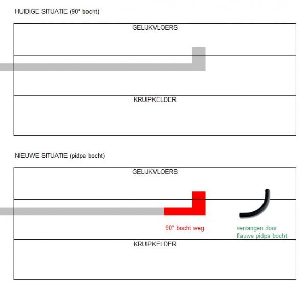

In onze nieuwbouw woning hebben we vooraan in de inkomhal plaats voorzien voor onze gasmeter.
De aannemer had reeds een horizontale afvoerbuis + 90° bocht voorzien om deze gas aansluiting te plaatsen.
Eandis is maandag langs geweest en zei dat ze de koperen leiding van de gas niet konden plaatsen door die 90° bocht. De koperen leiding is niet flexibel genoeg om deze bocht te maken.
De oplossing: het plaatsen van een flauwere bocht (pidpa bocht) ipv de bocht van 90°
Heeft er iemand tips om dit uit te voeren?
We moeten dus in de kruipkelder onze bocht van 90° afkoppelen om dan een pidpa bocht te plaatsen. Ik vermoed dat dit niet zo eenvoudig is, er is ook al chape aanwezig dus we moeten de pidpa bocht steken door het gat dat reeds voorzien was en waar de 90° bocht boven komt.
Alle tips en tricks zijn welkom, bedankt!
