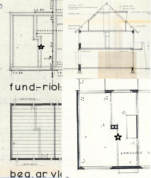

Wij willen bij onze woning de ondervloer laten Isoleren dmv pur maar ik kom erachter dat ik alleen toegang heb in de kruipruimte tot onder de keuken en de gang en helaas niet naar de ruimte onder de woonkamer. Deze is namelijk afgesloten door een fundering.
Mijn woning staat op een staalfundering in de omgeving van Breda.
Ik heb gehoord dat het mogelijk is om een mangat onder de fundering door te graven en dit tot geen problemen kan zorgen. Breken zou gevaarlijker zijn. Het gat is alleen dat er iemand doorheen kan om de isolatie aan te brengen.
Heeft iemand hier ervaring mee of kan mij hierin adviseren?
ik zal proberen om op korte termijn nog wat foto's te maken Van de situatie.
mvg George
Een fundering op staal moet je niet gaan ondergraven. Dit is vragen om problemen.
Je kan dan beter een (tijdelijk) gat maken in de woonkamer. Is ook minder werk. Wat voor vloer is het?
George_82
Oke, het zal echter wel een klein gat worden dat gegraven zal worden. Verder zijn er bij mijn weten geen andere mogelijkheden.
De vloer in de woonkamer is van beton (broodjes). Hieroverheen ligt laminaat waardoor ik niet onder de vloer kan. Ook heb ik bij mijn buren (eerste bewoners) nog navraag gedaan of er een ook nog een toegang in de woonkamer was maar dit is helaas niet het geval.
Ook heb ik nog een aantal delen van de bouwtekening geupload. Waar het ★ staat zou ik een gat willen graven. Zou dit zoveel risico geven?
Ja dit geeft risico. Niet doen :!:
