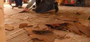

Hier een voorbeeld hoe mijn vloer was uitgevlakt met strookjes zeil waar hardboard overeen was gespijkerd, met héél véél spijkers :(
