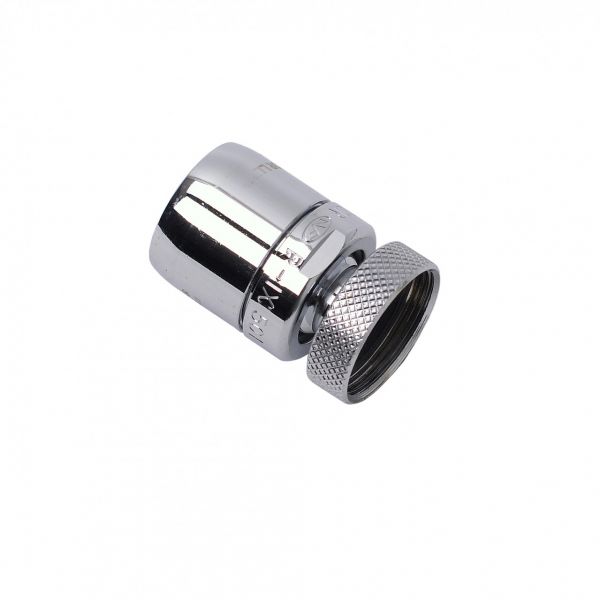

Heb onlangs het mondstuk van mijn kraan eraf geschroefd om het te ontkalken maar krijg het er nu niet meer terug opgeschroefd, vreemd genoeg.
Het gaat enkel om het filter en een zwart rubberen ringetje maar de constructie blijft me onduidelijk.
Als ik het ringetje bovenin laat zitten, schiet het filter uit het schroefstuk zodra ik de kraan openzet. Het ringetje zelf is maar moeilijk om het filterstuk heen te krijgen. Lijkt me niet de bedoeling.
Iemand die hier ervaring mee heeft?
Heel erg bedankt!!

Als reactie op jouw foto:
- Het middelste gedeelte (zeefje) draai je om
- Dit zeefje leg je dan dus omgedraaid in het rechter "mondstuk"
- De linker ring leg je hier boven op
Volgorde vanaf onderaf is dan:
mondstuk > zeefje > rubberen ring
Volgens draai je het geheel in de kraan, waarbij de rubberen ring de "bovenkant" is.
Beetje knippen en plakken met een foto van internet en kom tot bovenstaande. De bovenste groene ring, is bij jou zwart. Bovenstaande is dus de volgorde.

Dank je. Dat was inderdaad ook mijn eerste idee maar ik heb het filter er zowel zo als ondersteboven in gelegd maar het blijft er maar uitvallen bij het opendraaien van de kraan. Het mondstuk lijkt ook niet heel gemakkelijk terug te draaien, alsof het rubberen ringetje in de weg zit..
Soms is het randje in de perlator waar het zeefje op blijft hangen door erosie weg gevreten.
Dan valt het zeefje er ook doorheen.
Het kan daarom zijn dat het zeefje vast gekalkt zat, en zodoende nog bleef zitten.
Maar nu het kalk weg is, valt het zeefje er doorheen.
Dan helpt alleen een nieuwe perlator.
Die kosten maar een paar euros en zijn bij elke DHZ zaak verkrijgbaar en heb je alles nieuw, en kun je er weer voor vele jaren tegen aan.

Er zijn ook handige zwenkbare perlators/kraanuitlopen te koop.
Die hebben we hier ook op de keukenkraan zitten, en zo kun je ook in de hoeken van de wasbak komen.
Kosten een paar euros duurder als een normale perlator/uitloop, maar zijn heel handig.
Die kun je zo op de kraan schroeven in plaats van de oude perlator.
