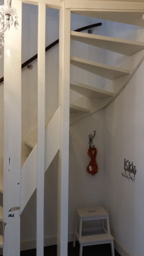

Ik ben bezig met een traprenovatie en wil ook de tredes aanpakken. Een tweetal tredes kraken enorm terwijl de overige een beetje kraken.
De trap zet er nu zo uit:
De derde trede maar vooral de vierde treden (vanuit boven bekeken) kraken enorm. De kraak zit vooral aan de kant van de spil.

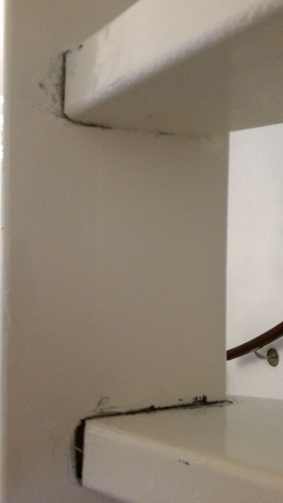

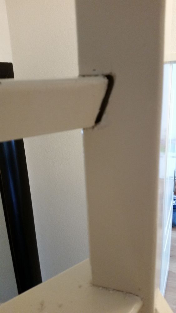

Hier een tweetal detail foto's
Loopkant vierde tree:
Achterkant van trede drie en vier:

De treden lijken wat uit hun nest te zijn gekomen. Probeer ze eens terug te krijgen. Bv. met een grote lijmklem/sergeant of spanband. Met hamer kan ook, maar opletten dat de andere treden blijven zitten.
Freekw
Dat heeft geholpen. Heb er voor de zekerheid nog een schroef bij gezet die hem op zijn plaats houdt. Hoewel de gaten niet verder gedicht zijn is het kraken nu wel over.
Waarmee kan ik het bestel het gat vullen? AB super sterk vuller?
Mooi dat het geholpen heeft.
Als het een wat groter gat is kan je er een stukje hout inlijmen. Anders met een houtvuller.
Het beste is dat de vuller niet aan de tree hecht, om te voorkomen dat het er weer uitkomt.
