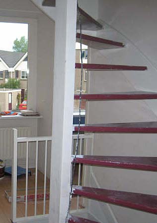

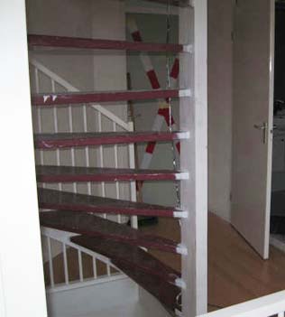

Hallo, sinds enig tijd wonen wij in ons nieuwe woning. Bij het opknappen van ons huis was het ons niet zo opgevallen dat de trap kraakte, maar nu hij inmiddels geschilderd is en wij er nu ook wonen kraakt hij des te meer.
Het is een open houten trap naar de slaap/zolder verdieping. Hij moet nog rondom gestoffeerd worden. Ik ben al met een paar treden bezig geweest om het hardhouten kegjes onder te slaan, maar dat heeft toch niet het gewenste resultaat. De kinderen worden er zelfs wakker van als wij 's avonds naar boven gaan!
Dus de vraag luidt: Is hier nog wat aan te doen? Of moeten we weer verhuizen?
Frank
Misschien kan je iets meer info geven.
Is het een volledig houten trap, of een draaispiltrap met een metalen constructie. Waartussen heb je de houten kegjes geslagen? En had dat resultaat?
Misschien een foto ?
Janf
Hallo, de spiltrap is geheel van hout gemaakt, en ik heb de kegjes onder de tree geslagen en daarna met houtbeitel afgekort.
Frank
Het gegeven dat je er kegjes in kon slaan, betekent dat dat er ruimte zit tussen de treden en de spil? Zit er beweging in de treden?
Janf
De zijkant van de trap is van vurenhout en daar kun je dus wel een kegje tussen krijgen. Als je op de trap gaat staan dan zie je dus dat de tree een heel klein beetje beweegt. Maar echt ruimte zit er niet tussen.
Frank
Ik heb het vermoeden dat het hout van de trap in de loop van de tijd droger is geworden en is gaan krimpen en dat de treden daardoor zijn gaan werken. Ik kan daar niet meteen een oplossing voor bedenken. :-|
Iemand anders misschien?
Wanneer ik het goed bgrijp zit het probleem aan de zijkant (muurkant), hebt u de keggen aan de onder of bovenkant gezet ?
Als de keggen aan de onderkant zitten kan het probleem groter worden doordat het draagvlak van de trede nog minder is geworden dan voorheen, de trede rust dan alleen op de keggen.
Het lijkt mij het beste per trede drie keggen aan de bovenkant van de trede te gebruiken, aan de voor en achterkant 1 en in het midden ook 1.
Ron321
Je zou kunnen proberen om er constructielijm tussen te spuiten.
Yobaco
Wat je moet is een schroef schuin aan de onderkant van je trede vastschroeven in je trap. Zo trekt hij je trede weer vast en kraakt hij niet meer. Su6
Ron321
Doe er dan wel meer als 1 per trede.
Wanneer je een schroef vanuit de onderkant gebruikt trek je juist de trede naar boven waardoor er weer speling aan de onderkant van de trede ontstaat, dat is volgens mij vragen om nog meer gekraak.
