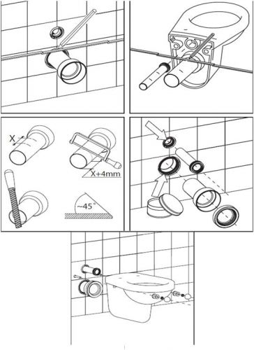

Als we op ons nieuwe toilet gaan zitten kraakt ie. We hebben de installateur er al bij gehad maar die zegt dat ie niets kan doen. Heeft één van jullie een idee waar het aan kan liggen?
Boudewijn 033
Hij zal de schuimen antikraakmat niet tussen de pot en de muur hebben gemonteerd.
groeten b
The headhunter
Daar kan hij dan wel makkelijk iets aan doen.
Het zou ook kunnen zijn dat de achterwand niet stijf genoeg is waardoor de pot de wand naar achteren drukt.
Dan zal de wand eruit moeten en verstevigd worden.
Henkieugchelen
De wand is van kalkzandsteen. Ieder geval bedankt. Ik zie wel iets zitten van een schuimrand ertussen.
Als er al een isolatie matje tussen zit, dan kun je de pot ook afkitten tegen de achterwand.
Henk253
Het kan ook wezen dat de afvoer aan sluiting even iets te lang is waar door de afvoer op spanning komt die dan kraakt.
