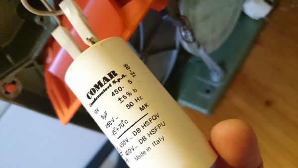

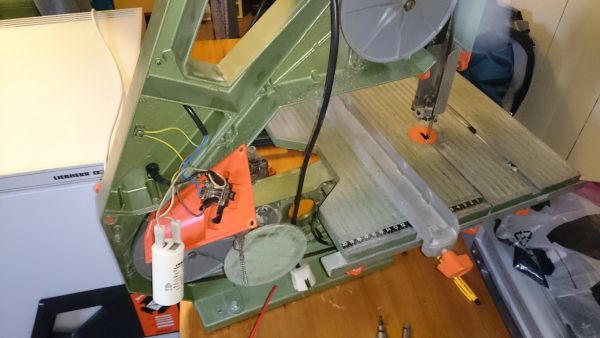

Ik ben eindelijk op zoek gegaan naar de condensator. Is dit degene die je bedoelt (zie foto)? Hij zit bij de aan/uit schakelaar. Of zit er nog een condensator in de motor zelf?
De wielen draaien gewoon vrij.
Dat is de condensator.
Bij een onderdelenwinkel kunnen ze hem wel doormeten.
