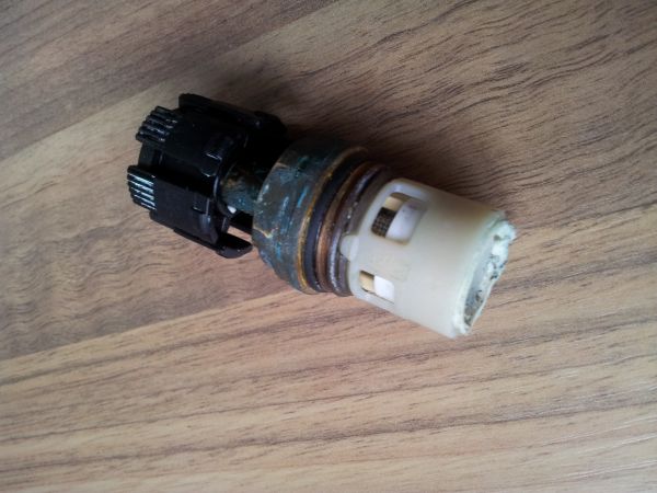

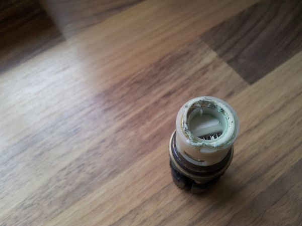

Helaas heb ik sinds kort in de keuken een lekkende kraan.
Zojuist het binnenwerk er uit gehaald. In zie wel een beschadigd rubbertje maar waar koop ik zo;n specifiek rubbertje. Het is namelijk geen standaard kraanleertje die je vaak ziet.
Zie foto’s
Dit is niet met een rubbertje op te lossen.
Het is een ceramische cartouch, en die moet je in zijn geheel vervangen.
Bij de meeste sanitair zaken, kun je die los kopen.
Vin1
Bedankt voor het advies
Neem even de oude mee, omdat er verschillende afmetingen zijn hierin.
Maar zo te zien is het een gewone standaard.
