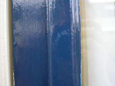

Goedemorgen
ik heb even een vraag.. wij hebben nu 1.5 week geleden dubbelglas laten zetten en die zijn met afdeklatten (aan de buitenkant) geplaatst nu hebben de glaszetters de naden van het glas in verbinding met het afdek-latje netjes afgekit.. wat ook zo hoort natuurlijk..
maar het kiertje van de afdeklatjes in verbinding met het kozijn niet.. ??!!
moet dit afgekit worden ?? of is verven voldoende.. (hebben we inmiddels gedaan en daarna kwam die vraag pas in ons op :oops: )
vriendelijke grtn johan en debbie
(afdeklat in het midden.. links kozijn rechts het raam) en dat gaat het dus om de verbinding afdeklat/kozijn)

Meestal zitten er in de onderste afdeklat ventilatiegaten, die mogen beslist niet afgedicht worden.
Ik zou de kleinere kiertjes niet dichtkitten, alleen al omdat het dan in geval van glasbreuk een enorm karwei wordt ze weer los te krijgen.
Schilderen lijkt me voldoende.

Bij de grote ramen aan de onderkant van de latten zitten geloof ik wel ventilatie gaten.. die bedoelde ik idd niet bij de kleine schuiframen zit dit geloof ik niet
maar als je die afdeklatten erop hebt zitten in een vierkant zeg maar krijg je in de punt van het vierkant een heel dun kiertje en ook aan de buitenste rand dus waar ze OP het kozijn vallen

De afdeklat bovenaan de ruit aan de bovenzijde wel kitten (zie je bijna niets van, evt. nog een streepje verf erover), alle 3 andere latten gewoon zo laten.

Ok.. inmiddels hier en daar wat gedaan..
waarom eigenlijk die andere zo laten ??
Fiesiekus
Kan 't vocht er ook weer uit verdampen.

Rondom afkitten alleen de onderste niet die moeten open blijven om de sponning rond het glas te kunnen beluchten, en vocht wat er niet in komt hoeft er ook niet uit de naad werkt cappilair en zal dus vocht aanzuigen dus gewoon dicht ermee
