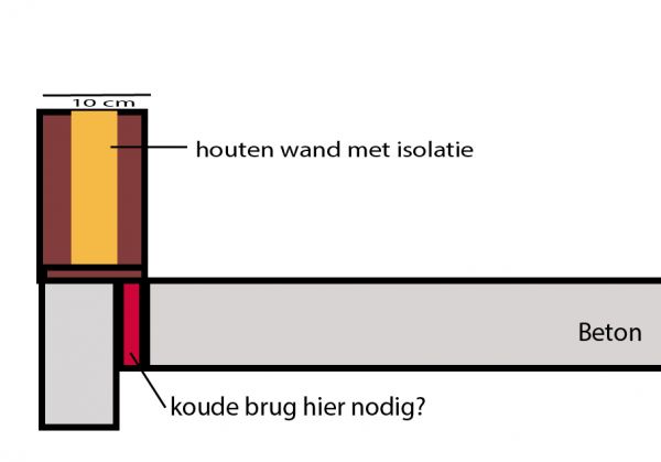

Ik ga een betonvloer storten voor een houten tuinhuis. Op deze betonnen vloer komt een houten wand.
Moet ik dan ook een koudebrugonderbreking toevoegen aan de rand in het beton?
En zo ja hoeveel cm van de rand moet deze onderbreking komen?
Heeft iemand een foto hoe het eruit moet komen te zien?
Thx. Adriaan.

Hoe wil je het opbouwen: Vloer met vorstrand? Of fundering, opmetselen en vloer ertussen? Hout is van zichzelf een goede koudebrug onderbreker.

Ik had nu het idee om gewoon beton (2,5 x 5) meter te storten van 10 cm dik. meer niet.
1 plaat beton zeg maar.
Nu sprak ik gisteren iemand met soortgelijk iets, die had 10 cm van de rand een steigerplank er tussen liggen als Koudebrugonderbreking.
Is dat de beste manier?
Als wand maak ik een skelet van hout met isolatie. En ook met planken afgewerkt.
Die koudebrugonderbreking heeft alleen zin als er isolatie doorloopt (van de wand naar de vloer). Hout ertussen is geen goede onderbreking.
Teken eerst even het hele detail van de aansluiting wand/vloer.

Dit had ik in gedachte. Klopt dat?
Rola
Met alleen een steigerplank knip je de buitenkant los van de rest, grote kans dat de wand dan wegzakt tov de vloer, je hebt nl maar een hele smalle fundering. Hoe wordt de vloer aan de bovenkant afgewerkt? Een laag isolatie erop geen optie?

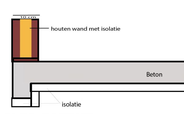

Onder het beton komt piepschuim isolatie.
Wat ik zoek wat de ideale situatie is.
Is dit de beste oplossing? :
De isolatie moet ook aan de buitenkant van de vorstrand doorlopen. Zie dit topic voor uitleg en wat schetsen.

Hey ja dat is een super draadje. Dank je wel!!
