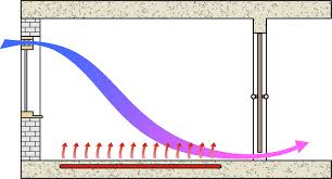

Ik heb een probleem, wie herkend dit en weet een oplossing.
We wonen in een huis van 4 jaar oud. we hebben alleen vloerverwarming op de begane grond. In de woonkamer hebben we een glazen pui met openslaande deuren, in de keuken drie grote ramen tot aan de grond, met een smalle doorgang van de woonkamer naar de keuken, met daarin een deur naar de hal van de voordeur en een deur naar het trapgat.
de kachel staat op 22 graden, dat geeft de diverse meters ook aan, maar het voelt niet zo. ik voel continu koude wind langs mijn lichaam, heb heel de dat koude vingers en rillingen, ik heb de ventilatieroosters boven de ramen al dicht gedaan, de mechanische afzuiging staat wel aan, en de luchtvochtigheid is laag.
we willen van de koude onbehaaglijke gevoel af, we hebben een warmtemeting laten doen, daaruit bleek dat we geen lekkage hebben.
wie kan ons helpen of heeft tips

Grote glasvakken geven koudeval. Ook bij HR++ glas kan je hiervan last hebben. Wat voor glas zit er in? Beter isolerend glas (+kozijnen) kan helpen (triple glas), maar geeft geen garantie dat het volledig over is.

Je hebt er nu niks meer aan, maar hier heb ik de vloerverwarming slangen op 15 cm liggen. Bij de ramen en deuren een halve meter diep het huis in heb ik 7,5 cm aangehouden om de koudeval op te vangen.
Mogelijk is dit ook een oorzaak bij jou?
Je kan ook nog proberen om - zoals hierboven al gezegd werd - de mechanische ventilatie uit te schakelen. Doe dan ook eens een proef door ook de afzuigkap af te dekken.

Dat is een nadeel van lage temperatuurs-vloerverwarming wat niet in de folder staat... De ruimte temperatuur is hoog genoeg, maar de kouval door het glas en de roosters wordt niet tegengegaan door de convectie die je wel zou hebben bij radiatoren.
Wellicht dat lange overgordijnen (of vitrage) dit effect tegen kan gaan.
