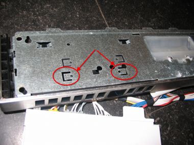

Witte doosje los klikken
Let op de metalen lipjes die het zaakje vasthouden, die moest ik even terug buigen. Aan de andere zijde twee zwarte lipjes opzij buigen, en het kastje komt los.

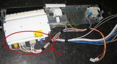

Aansluitingen losmaken

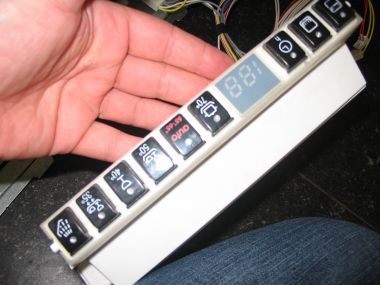

Foto gemaakt van de kleurcodering en de bedieningsknopjes. Zo kan ik straks alles weer precies op de goede plek terug zetten. Het siliconen beschermhoesje dat over de knopjes zit is delicaat, voorzichtig met losmaken.

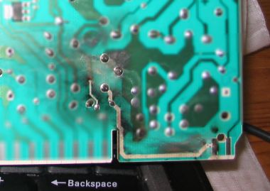

Bowico

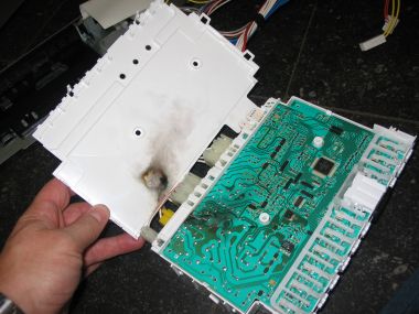

Duidelijk te zien dat enkele sporen op de stuurprint door kortsluiting zijn verdampt. Ze zitten tussen de voeding (denk ik) van de print UEB2 en ZUG2. Nu nog even uitpuzzelen wat ZUG2 precies is. Deze beschadigingen op de stuurprint lijken mij niet de oorzaak maar een gevolg van kortsluiting elders.
Op onderstaande foto's duidelijk te zien.
Bowico

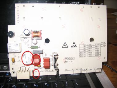

Zojuist gezien dat de de bedrading van ZUG2 loopt naar de hoofdpomp, en het aanlooprelais/PTC dat daarop zit is geheel verbrand. De vraag is nu: is de hoofdprint beschadigd, met name het relais K1 en dat roodbruine ding -met drie pinnen- ernaast (opschrift Vogt N9 2x4,7mH/0,8A 573 31 047 00) Ik weet niet wat het is. Printsporen kan ik wel goed repareren, maar dat VOGT ding?

Het ding heeft trouwens vier pinnen, zag ik later. Het is denk ik een soort spoeltje (inductief, vanwege de 4,7milli henry)
Bowico
Na enig onderzoek kan ik mijn eigen vraag beantwoorden: het bruinrode ding is een smoorspoel (Engels: 'common mode choke' soort ruisfilter). Dient mogelijk om feedback ruis van de motor naar de stuurprint te filteren (bijv. door vonken van de koolborstels.)

Ik moet nu dus eenvoudig kunnen doormeten of de smoorspoel ook is doorgebrand.

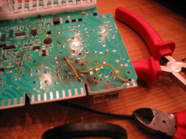

Ik heb de smoorspoel los gesoldeerd, en doorgemeten. Gelukkig was 'ie niet stuk. Verder heb ik de verbrande printsporen gerepareerd met wat stukjes draad (zie foto hieronder). Vandaag ontving ik de nieuwe aanlooprelais/PTC, die zit er nu ook in.
Hij doorloopt nu een kort programma om te testen of alles werkt, ziet er voorlopig goed uit. Verwarmt ook. 1 ding lijkt nog niet in orde: na afloop van het programma pompt ie het water weg, en daar lijkt de afvoerpomp te blijven steken. Even goed op letten wat er verder gebeurt.
