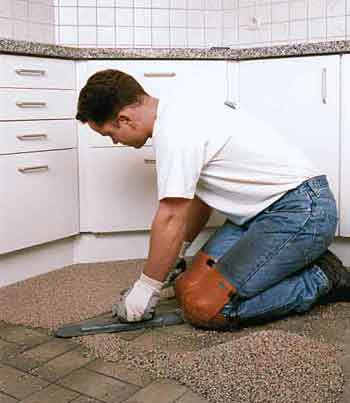

Graag had ik een korrelvloer laten leggen in de slaapkamers.
Dit zou moeten gelegd worden op een plankenvloer die op een houten roostering ligt.
Heeft hier iemand ervaring mee?
Zouden er problemen kunnen ontstaan door de trillingen dat dit gaat barsten of kraken?
Voorbeeld korrelvloer:
Dank bij voorbaat

Volgens mij kun je zo wel verzinnen dat er een gefixeerde ondergrond onder moet.
Ik heb geen ervaring met dit spul, maar als het uithardt zal het wel een stijf geheel worden. Als er dan beweging in de ondergrond komt zal het scheuren. Ik denk dat je toch aan lewisplaten moet denken, ik weet alleen niet of je er dan nog eerst beton op moet storten of dat je gelijk dit spul eroverheen smeert.

Het is, begrijp ik uit de vraagstelling, bedoeld voor een slaapkamer. en dan kom je ongetwijfeld boven de maximum afmetingen, die je bij lewisplaten mag gebruiken (zie andere onderwerpen over lewisplaten).
Verder zijn er hier al eerder vragen over siergrintvloeren geweest, maar daar bleek dat er weinig kennis en ervaring daarover is. Dat komt o.a. doordat siergrintvloeren vooral veel toegepast worden bij bedrijven.
Mijn persoonlijke idee erover sluit aan bij dat van Pepjo: een houten vloer beweegt te veel en werkt teveel om daar op betrouwbare manier een dergelijke vloer op te laten aanbrengen. De kans op scheuren lijkt me erg groot.
Maar de enige die het echt kan beoordelen is toch de vakman. Vraag de leverancier eens hoeveel jaar garantie je krijgt... Minimaal 10 jaar lijkt me voor zoiets toch wel redelijk.

Ik denk zelf dat scheurvorming wel meevalt.
Het is namelijk epoxy-gebonden, en kan bewegingen opvangen.

Ze gaan bij ons morgen thuis een epoxy-grindvloer leggen van ca. 50 m².
Die gaat echter over plavuizen heen, niet over hout.
Ik zal ze eens vragen hoe men om gaat met een houten ondervloer.
Zwaluwstaartplaten zijn toch niet nodig, je kunt de vloer toch al stijf genoeg maken door hem te beschieten met underlayment of multiplex? Rondom centimeter vrijhouden en de vloer kan nog werken.
En net als genoemd is kan epoxy enige zetting opvangen.

heeft u 4 decibel extra geluiddemping
en kan de (productnaam) niet meer scheuren
en ook het kraken zal weg zijn
