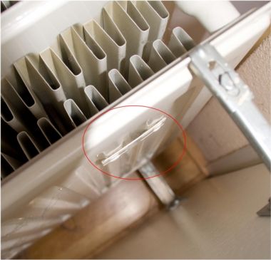

Ik vraag weer even jullie hulp om mee te denken en/of of tips te geven.
Wij gaan onze CV-installatie iets wijzigen en een nieuwe laminaatvloer leggen en willen gelijk de kans benutten om een al lang irriterend probleem op te lossen. Zie de plaatjes.
Wij hebben twee identieke radiatoren, die tijdens de bouw van ons huis wat onhandig gemonteerd zijn.
Omdat de radiator+kraan niet tussen de twee stukjes muur paste (ruimte is 56cm), zijn ze nogal ver (ca 13cm) van de wand gemonteerd en in combinatie met het feit dat het dikke T33’s zijn, steken ze nogal de kamer in (lelijk en daarnaast lastig met gordijnen en zo).
Nu overwegen we de 500x500xT33’s te vervangen door iets hogere en slankere 600x500xT22’s met onderaansluiting (zonder grote kraan, want die gebruiken we toch niet).
Die kunnen dan mooi strak en vlak in de “nissen
Ejs
Is het niet mogelijk om de bestaande radiator 180 graden te draaien. Zo te zien verdwijnt dan de radiator een stuk verder in de nis. Op de foto is niet te zien hoe de onderaansluiting is.

Stonedigger
Intussen even gekeken.
De 180-graden-draai gaat niet lukken, omdat er aan de achterzijde ophanglippen op gelast zitten, die dan in het zicht zouden komen.

Xr8
Je kunt deze radiator wel op de kop monteren zo te zien. Zo kun je deze wellicht 180 graden draaien. De leidingen zijn waarschijnlijk 15mm Gabotherm???? Haal dit op een werkdag los zodat je mogelijkheden hebt om een koppeling erbij te zoeken.
