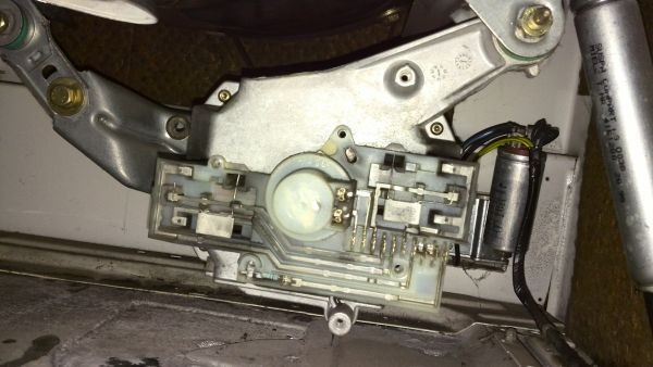

ik ben bezig met operatie wasmachine martelen en ik kan wat hulp gebruiken.
De wasmachine heeft waarschijnlijk, naar wat ik van diverse fora begrepen heb, nieuwe koolborstels nodig.
Allemaal fijn enzo, ik heb al het een en ander losgemaakt en ik denk bij de motor te zijn.
Ik heb een plastic kapje verwijderd waar ik de koolborstels achter verwachtte, maar daar blijken ze dus niet te zitten.
Het liefst laat ik zoveel mogelijk zitten, want ik heb twee linkerhanden.
Als iemand mij duidelijk zou kunnen maken waar de koolborstels zich bevinden dan kan ik mijn queeste voortzetten.
Bijgesloten is een foto van wat ik denk dat de motor is.
Alvast vriendelijk bedankt!

Deze kap die u ziet eruit halen daaronder zitten de borstels
Opastokvis
Bedoelt u de ronde plastic kap?

Heel de witte kap moet ervanaf de 4 schroeven heb je reeds verwijdert zit er nu los op van beide zijkanten even trekken
Opastokvis
Ik heb het inmiddels voor elkaar, het hele plastic gedeelte moet los kunnen (dus hier werd niet de dop/knop bedoeld zoals ik eerst dacht), twee plastic pinnetjes links en rechts aan de achterkant los klikken en recht naar achter trekken (belangrijk ivm de metalen pennetjes).

Okee na een aantal weken draaien mag ik denk ik wel zeggen dat de operatie geslaagd is.
In het begin draaide hij superstil, nu weer met de (voor mij) gebruikelijke knallen en bonken.
Misschien moet ie nog iets stabieler staan.
