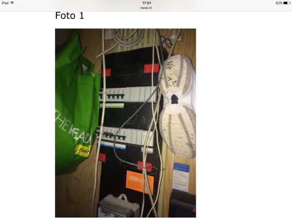

Wij hebben onze eerste huis gekocht en daabrij een nieuwe keuken aangeschaft. De overdracht zal plaatsvinden in januari.
De woning heeft stadsverwarming (2001) en daarmee dus geen gas. De huidige bewoners koken op een keramische plaat. Wij hebben inductie besteld in de nieuwe keuken.
Type nummer: Zanussi ZEL6640FBA
Specfiicatie (van keukenloods):
zie ook: https://www.keukenloods.nl/zel6640fba.html•Linksvoor: 2300/3400W/210mm
•Linksachter: 1800W/180mm
•Rechtsvoor: 1400/2500W/145mm
•Rechtsachter: 1800W/180mm
Nu is mijn vraag of de huidige aansluiting in de meterkast voldoende zal zijn? Er lijkt een aparte kookgroep te zitten? Of dat we krachtstroom moeten laten plaatsen?
Alvast bedankt.
Sxnder
Een kookgroep kan 7200 watt leveren. In de praktijk zal dat met een aansluitwaarde van 7400 watt geen probleem zijn. Krachtstroom zou je evt later altijd nog kunnen overwegen als de hoofdaansluiting niet zwaar genoeg blijkt voor gelijktijdig gebruik van al je (zware) apparatuur.
Mkoeman
Oke bedankt!
Betekent dat wel dat we bijvooorbeeld kunnen koken en tegelijkertijd de oven aan kunnen hebben?
Tom345
De oven zal op een andere groep zijn aangesloten. Dan is het over het algemeen geen probleem, tenzij je nog andere grootverbruikers tegelijk aanzet (jacuzzi, sauna).
