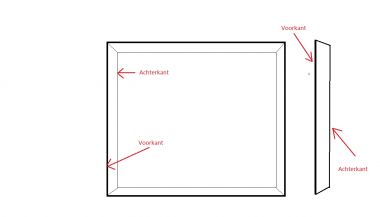

Vorige week is mijn huis opgeleverd en als 1 van de eerste dingen die ik wil doen is het aanleggen van een netwerkkabel door het huis. De internet aansluiting zit op de begane grond en er moet een kabel naar de 2e verdieping. Het plan is om een gat maken in de koof op de begane grond en een gat op de 2e verdieping dan kan ik hier in 1 keer de kabel doorheen halen. De kabel zal dan nog wel door de muur moeten op 2e verdieping dat lijkt me geen probleem.
Hoe kan ik het beste dat gat maken in die koof? 1 grote rechthoek eruit zagen aan beide kanten, de kabel erdoor en dan het rechthoek weer terug zetten? In geval van terugzetten, hoe maak ik het beste de boel weer dicht? De koof is 7cm dik dus dat valt wel mee. Dit kan met een decoupeerzaag heb ik begrepen.
Graag hoor ik jullie visie en tips. Alvast bedankt.
Het beste kun je er inderdaad een blok uitzagen.
Zorg dan dat de een beetje schuin naar binnen zaagd.
Zo is het blok gemakkelijker er uit te halen, en weer terug in te zetten.

Bedankt voor je antwoord, duidelijk wat er moet gebeuren. Hoe zet ik het blok het beste weer vast of schuift die zo op zn plek als je het schuin naar binnen zaagt?
Vastzetten, kun je met wat gipsblokken lijm doen.
Ik neem tenminste aan, dat de kof van gipsblokken gemaakt is, net als in bijna alle nieuwbouw woningen tegenwoordig.
