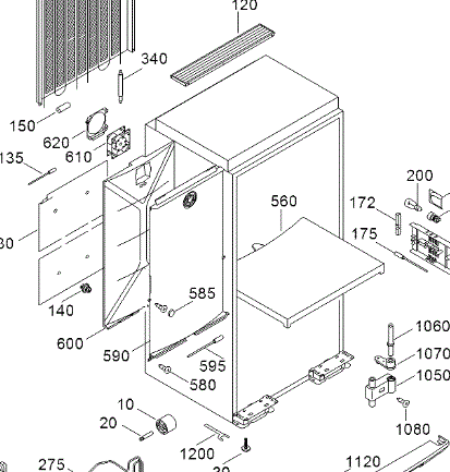

Hallo iedereen,
ik heb een jaar of 4 geleden 2 Liebherr toestellen gekocht. Nml een Premium Nofrost vrieskast en een Premium Biofresh koelkast.
Nu merkte ik vorige week dat de temp in de koelkast nogal aan de hoge kant was. Eventjes eea bekeken en merkte dat de wand achter de schuiven flink bevroren was (zelfs de sonde zat in het ijs), koelkast een paar uur laten ontdooien en opgelost dacht ik. Niets was minder waar bovenste gedeelte blijft rond de 8 a 9 graden, in de schuiven 3 a 4 graden. Wat verder zoeken leerde me dat de ventilator geen stroom meer krijgt.
Kan iemand mij vertellen wie of wat deze ventilator aan stuurt evt schema. Als ik hem gewoon onder spanning zet draait hij dus wel.

Alles kan natuurlijk, maar het kan ook de aansturing zijn van de ventilator. Mijn ervaring is dat het in die sondes zit. Die willen wel eens een verkeerde waarde doorgeven, heb ik zelf ook meegemaakt. Er zijn er twee: eentje in het koel gedeelte en eentje in het bio fresh gedeelte. Ik zou ze allebei vervangen.

Hebben idd de 2 sondes vervangen en het probleem was daarmee opgelost.

We hebben ook zelfde probleem aan de hand met een Liebherr KB3650. Temperatuur te hoog. Zoals ik hierboven heb gelezen heb ik de 2 sondes vervangen door 2 nieuwe. Nu hebben we het probleem dat in het boifresh gedeelde alles vervriest.
Wat zou hier nu de oorzaak kunnen zijn?

Er zitten er 3 in , waarschijnlijk ben je de belangrijkste vergeten welke op de verdamper achterop zit.

Volgens ik zie, zit deze ook binnenin de koelkast?

Ja maar dan achterop de verdamper rechtsonderin.

Il moet dus terug de kunstofplaat met de ventilator uitbouwen. En dan ook de witte metalen plaat. Op beide zit een sensor en heb ik reeds vernieuwd. Hoe kom ik dan bij de 3de sensor?

Ja en dan zie 4 witte plastic "schroefjes" die kan je een kwartslag draaien om de plaat (verdamper) losser te krijgen.
Achterop deze plaat ( niet te zien ) zit ook een sensor rechtsonderop in een inham geschoven.
Wel voorzichtig doen want in deze plaat loopt het koelgas.
Deze verdamper sensor gaat eigenlijk het vaakst defect omdat deze vaak in ijs zit.
Jij hebt 595 en 175 vervangen , 135 nog niet.

Het was de 175 die ik nog niet had vervangen. Deze achter het lampje.

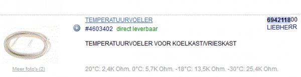

Dit zijn de sensors die bestelt zijn geweest 6942118.
Op de kabel stond volgende Reg NP 7572
Zijn dit de correcte kabels?
Indien kabels gesoldeerd zijn of niet. Hoe kan dat een verschil uitmaken?
S.oldeerbout
Specialist Keukenapparatuur
Volgens mij gegevens zou je de onderste voeler moeten hebben.
Ik bedoelde als je hem net gesoldeerd hebt dat de sensor dan nog wat warm kon zijn.
Maar als er voelers zijn gemonteerd met een andere waarde dan zal dat het probleem zijn.

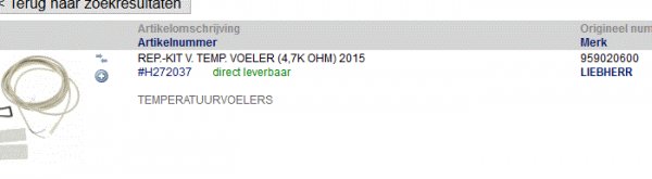

Dus als ik het goed begrijp dan is de voeler achter het lampje de verkeerde.
Ik zal deze dan vervangen door de 959020600

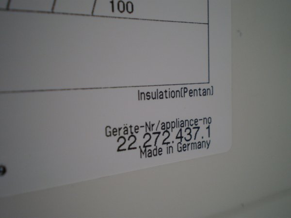

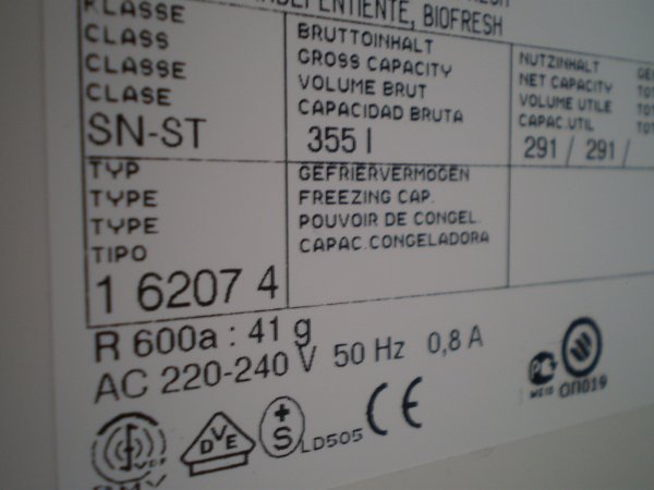

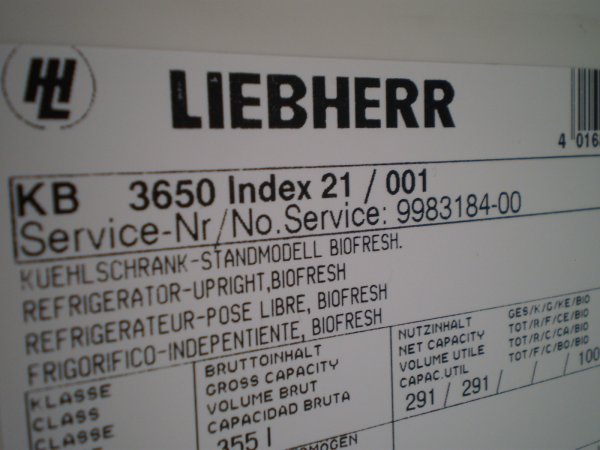

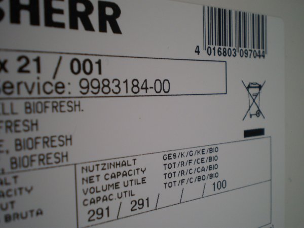

Eindelijk na 1 maand de sensor Dinsdag ontvangen. Temperatuurweergave is terug correct nu. Maar probleem nog niet opgelost. Temp ingesteld op 5°. In frigo gedeelte vriest een glas water lichtjes aan. In biofresh kan ik ijsblokjes maken. Alle sensors zijn vervangen volgens de nrs die ik heb ontvangen van jou. Heb de biofresh nu ook op b9 ingesteld, maar blijft aanvriezen. Volgens mij moeten we het probleem ergens anders gaan zoeken. In bijlage foto van het identificatieplaatje. Misschien toch niet de correcte sondes voor dit toestel?
