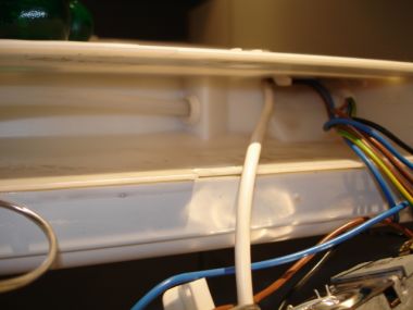

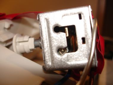

De regelunit bovenaan al eens losgemaakt, vanaf thermostaat vertrekt een capilaire voeler (ik denk dat het zo noemt) naar binnenkant koelkast (onbereikbaar - zie volgende foto in midden, de cap.voeler gaat in witte mantel koelkast binnen)
- het binnenlichtje blijft niet branden, de deurschakelaar houd ik constant ingedrukt (plakbandje erover)
- binnenin koelkast zit een 'voeler' (NTC?) die met 2 draadjes gekoppeld is naar de printplaat (op foto is licht-armatuur even weggehaald)
Ik vermoed thermostaat of NTC vervangen, NTC zal wel lukken, maar thermostaat heeft een capillaire voeler, die bovenaan in koelkast 'verdwijnt', en waar ik verder niet aankan...
Wie kan me enig advies geven?
