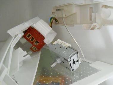

ik heb een AEG SANTO K71203-4i inbouwkoelkast zonder vriesgedeelte, ~ 7 jaar oud.
probleem: achterwand vormt een egale dikke ijslaag, compressor slaat niet af, groenten bevriezen.
we hebben de koelkast ontdooit, schoongemaakt, gezorgd dat afwateringsgootje open is. deurrubbers lijken goed te zijn. thermostaat op stand 1, temperatuur wordt al snel 3gr onderin, dus koelen lijkt geen probleem, maar de koelkast slaat niet meer af.
het lijkt mij een thermostaat probleem :?:
ik heb al wat rondgesnuffeld op de site over het vervangen van de thermostaat. ik kan de thermostaat van binnenuit vervangen? ik hoef de koelkast hiervoor niet uit te bouwen om de voeler te (de)monteren?

Kan allemaal via de binnenkant.

Het vervangen van de thermostaat was een eitje. op de foto heb ik de oude thermostaat loshangen. Midden bovenin zie je de voeler in het kanaaltje verdwijnen. deze kon er zo uitgetrokken worden. kwestie van de nieuwe invoeren en de regelaar in de stekkerbus steken. (wel even van te voren de stekker uittrekken)
nu hopen dat hiermee het probleem opgelost is...

Helaas was het probleem daar niet mee opgelost.
Bij mij zal er toch iets mis zijn met het koelsysteem, vloeistof verdampt of zo. Hoe je dat controleert ben ik nog niet achter.

Toch nog een update.
Na het uitbouwen van de oude koelkast ontdekte ik langs de rand van de inbouwkast enkele zwarte sporen ter hoogte waar de rubbers van de deur hebben gezeten. Naar mij idee het gevolg van luchtstroming.
Dat kan betekenen dat toch de rubbers niet meer goed aangesloten hebben en dat er lucht vanuit de keuken de koelkast instroomde.
Dus een tip:
Kijk naar zwarte sporen van luchtstromingen in de inbouwkast, kan een teken zijn dat de rubbers versleten zijn...
