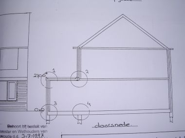

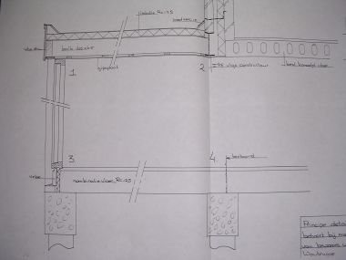

Ook wij willen een knikarmzonnescherm (5 m breed, 3 m diep) bevestigen aan de bestaande aanbouw.
Zie hieronder de bouwtekeningen:
Kan ik in de kopse kanten van de 165x65 draagbalken bouten schroeven om het scherm aan op te hangen?
En, als dit niet aan te raden is, welke andere mogelijkheden zijn er dan?
Kluske
Nee dit kan niet, de bouten zullen zo weer uit het hout scheuren.
De mogelijkheid die je hebt is om tijdens de bouw twee of drie draagbalken overdwars te monteren en deze drie door middel van tussenbalken aan elkaar koppelen zodat er een frame van hout ontstaat waar je dan wel weer je scherm aan kunt monteren. Wanneer je weet welke bevestiging het scherm heeft kun je ook gelijk rvs draadeinden in het hout aan brengen en daar het scherm op monteren.

Het is me duidelijk dat mijn voorgestelde oplossing niet kan.
Ik had al een vermoeden dat het niet zo eenvoudig kon zijn, daar enkele zonweringleveranciers expliciet vermelden dat ze niet monteren aan aanbouw.
De aanbouw is bestaande bouw, daar wil ik weinig aan veranderen, dus dan maar verder met de parasol.
Dank je voor je antwoord Kluske.

Wij hebben een knikarmscherm 550x300 aan de aanbouw gemonteerd.
Het is een cassettescherm met verlengde zijsteunen, daar moet je dus wel plaats voor hebben. De zijsteunen monteer je met ieder 4 bouten, de bovenste twee in de balk de onderste twee in de muur. Bij ons gaat het al voor het tweede seizoen goed. Waarom zou het bij jou niet kunnen?
Ral1
Het knikarmscherm moet gemonteerd worden op het boeideel boven het raam. Deze steekt een paar centimeter uit, dus moet ik deze ruimte opvullen waar de zijsteunen op de muur moeten worden bevestigd (met hardhout???). Bovendien is de houten balk, waar het boeideel aan vastgespijkerd is, maar 6,5 centimeter dik en dat lijkt mij niet stevig genoeg.
Misschien zijn dit geen overkomelijke problemen en dan hoor ik dat graag.
Ron321
Voor alle problemen is een oplossing.
Laat een zonweringsspecialist terplekke de situatie beoordelen.
