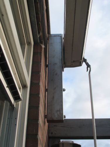

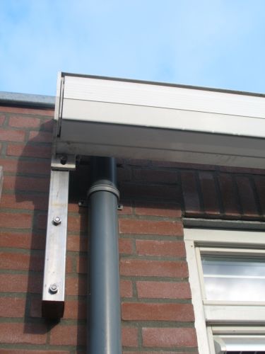

Hotze
Bedankt voor alle tips. Ik ga wat kokers op de kop tikken en dan maar knoeien.
Het weer werkt voorlopig mee, ik zit nog niet dringend verlegen om een zonnescherm :wink:
Hotze
Dit is het geworden. RVS kokers die opgevuld zijn met hardhout. RVS draadeinden met polyester vastgezet in de muur.
Het profiel is bovenaan niet in de muur vastgezet, maar het zonnescherm zit wel vast aan de koker. Vandaar de moer helemaal bovenaan bij de muur. Die zit dus tegen de muur aan en er zit niets in de muur.
Zit zo vast als een huis :D
Ik moet alleen het RVS nog even poetsen, maar dat komt van het voorjaar wel.
Ron321
:prima:
Ziet er goed uit.
Is de bovenkant van het kokerprofiel ook dicht gemaakt ?
Zo niet, zou ik er even een kapje van bv bladlood op maken, zo kan er geen water in het profiel en kan het hout niet rotten.
Verders een zeer goede oplossing. :wink:
