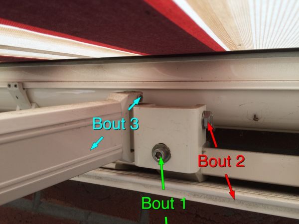

Ik wil graag mijn knikarm scherm hoger instellen, maar weet niet hoe.
Ik heb een afbeelding bijgesloten met de situatie. Ook heb ik de bouten nummers gegeven.
Bout nummer 1 heb ik proberen aan te draaien met de klok mee, maar deze ging niet verder. Tegen de klok in is hij makkelijk te draaien maar heeft geen effect.
Graag jullie hulp.
Bout 1 er geheel uitdraaien.
Bout 1 is nl in een andere bout gedraaid en deze kun je wel stellen (rechts om draaien is zakken en linksom draaien is het scherm hoger afstellen.
