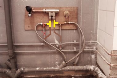

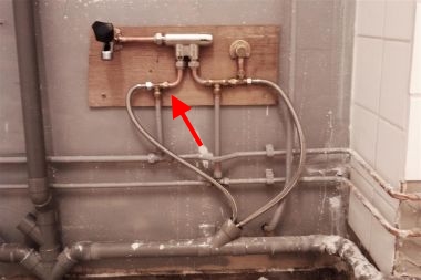

Iets te vroeg gejuicht. Alles getest uit 1 of 2 sifons? onderwerp; geen lekkage, maar nadat de kraan er op aangesloten is, blijkt hij toch iets te druppelen...... :cry:
Nee, @Henk253, niet waar ik eigenlijk een puntstuk moet plaatsen..... :wink:, maar aan de andere kant van dat knel t-stuk (bij de rode pijl). Ik heb de moer al een paar slagen vaster gedraaid; mag niet baten.
Wellicht is het bochtje net te kort (te kort stukje horizontale pijp) waardoor de buis daar iets ovaler is geworden en de knelring z n werk niet goed kan doen (je zou verwachten dat deze ring hem wel gewoon rond trekt, maar is niet zo)
Nu kan ik op zich relatief makkelijk de verticale pijp iets afzagen en het t-stuk lager opnieuw aansluiten, maar nu twijfel ik of ik weer een stukje buis 90gr moet gaan buigen of een (knel)knie-stukje 12mm moet gaan gebruiken. Voordeel van een knie stuk is dat er 2 stukje rechte pijp in gaan, dus geen vervorming door het buigen. Nadeel zou de doorstroming kunnen zijn.

Ok dat kan ook inderdaad, maar waarom heeft dit je voorkeur?
Henk253
Zal dat zoals je steeds vraagt uitleggen, Maar je doet toch anders.
zo is het netter en strakker en niet dat gefriemel met korte bochtjes en knietjes

Ook eens, alhoewel ik alle menigen juist enorm waardeer. Maar je hebt gelijk, ik ben een 'betweter' althans; ik wil wel graag altijd beargumenteerd zien waarom iemand een bepaalde keuze maakt. Voor mezelf maar ook mede om het (eventueel) over te kunnen dragen aan anderen.
In dit geval: ik ben maar een dhz-loodgieter en voor mij zijn knietjes, knellen, solderen en vooraf buigen nog wel te doen. Maar die sprong-bocht die jij voorstelt krijg ik niet in een bestaande pijp gebogen.
Dus voor mij als dhz-er zijn er eigenlijk 2 opties: ofwel ik buig weer (vooraf) een stukje 90gr in een pijp en knel/soldeer dat of ik gebruik meteen een knel-knie 90gr.

Zekers heb ik er begrip voor @kaajee.
Komt gewoon dat ik dan denk zo kan het gemakkelijker even 2 sprongen buigen.
Je kan ook gewoon met 2 knieen gaan werken maar je gaf al aan Nadeel zou de doorstroming kunnen zijn.
@Boudewijn0318 hij vraagt een mening hoe hij dat kan oplossen en ik geef mijn mening zo zou ik het doen en verder is er geen kritiek alleen dat je heel korte bochtjes moet buigen om het aan te sluiten,
vaak heb je dan vervorming van de buizen.
Dus vandaar ik dan met een sprong dat aan zou sluiten.

Kijk eens in de klusbeschrijvingen Kajee op zich is het niet zo moeilijk. Je moet de hartlijnen blijven volgen. Als je eerst een bocht trekt van 45 graden, moet je kijken waar de pijp weer recht loopt en de handel dan is. Hier zal een andere bocht ook weer uitkomen.
Meet nu van hier naar het eerste rechte stuk de hartmaat die je moet hebben en trek de volgende 45 graden erin. In principe heb je er geen stift of wat dan ook bij nodig.
