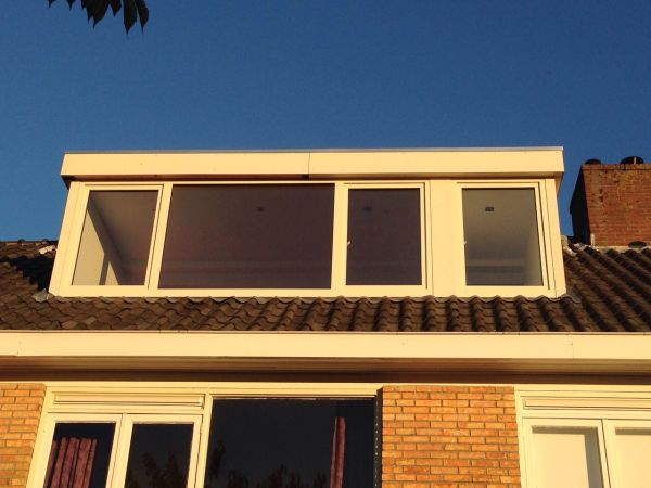

Betreft een nieuw dakkapel die November 2013 is geplaatst. Vanaf Maart 2014 klinken er luiden knallen/kraken vanuit het dakkapel. Het dakkapel staat aan de westkant van het huis. Zodra de zon op het dak begint te schijnen zijn de knallen te horen.
Zodra de zon onder gaat of het begint buiten af te koelen dan zijn de knallen weer te horen, dit gebeurt dan in de avond en nacht. De problemen zijn het grootst als de temperatuurverschillen het grootst zijn. Dus met name in de lente, ’s nachts kan het vriezen, 10.00 uur ’s ochtends als de zon op het dak van het dakkapel op de westkant begint te schijnen dan zijn de knallen het hardst door het snelle opwarmen/uitzetten.
In de zomer en rond deze tijd is het minder, maar nog wel hinderlijk aanwezig. Het probleem is zeer duidelijk aanwezig als de zon erop gaat schijnen en als het snel afkoelt, als de zon erop heeft gestaan en het gaat regenen, dan begint het ook hard te kraken/knallen.
Beschrijving dakkapel/gebruikt materiaal(zie ook foto);
  • Het dakkapel staat op de westkant en is traditioneel opgebouwd, geen prefab.
    Het dakkapel is 5,5 mtr breed, het dak is ongeveer 2 mtr diep en het kunststof kozijn is 1,40 mtr hoog.
    Het kunststof kozijn heeft een scheidingsschot, want het dakkapel is verdeeld over 2 ruimtes.
    De bekleding buiten is kunststof/trespa vastgeschroefd.
    Op het boegdeel zit een aluminium daktrim.
    Het dak bestaat uit vuren balken met daarop betonplex, groene harde isolatieplaat, zwart EPDM dakbedekking.
waar komt het geluid vandaan
Aan de voorzijde en de bovenkant/dak van het dakkapel, alleen aan de kant van het kozijn. Op 2 plaatsen ter hoogte van de ramen.
wat is er gedaan
  • Het kozijn is losser geschroefd door de bouwer, geen resultaat.
    Algemene control door de bouwer, geen bijzonderheden gevonden.
    Afdichting daktrim/dakbedekking is nagekit door de bouwer, na vermoeden lekkage. Er waren druppels zichtbaar die tussen het hout en het trespa van het boegdeel vandaan kwamen.
    Zelf heb ik iom de bouwer de trespa plaatjes losser geschroefd, zodat deze meer speling krijgen.
    Ik heb aan de kozijnen getrokken/geduwd, zelfde verhaal als op het dak. Geen extra knallen of geluiden. Als ik vanuit binnen tegen 1 van de balken van het dak met veel kracht omhoog duw zijn er wel kraken/knallen te horen als het afkoelt.
wat valt me op
Als ik de rolgordijnen bedien of de ramen open doe wil het weleens kraken op datzelfde moment, kan bijna geen toeval zijn.
Als ik vanaf het dak langs de daktrim kijk dan golft dit sterk.
Al met al heb ik veel hinder van de geluiden en weet de bouwer van het dakkapel zich geen raad meer(heeft hier geen ervaring mee) en zelf ben ik bereid om zelf dingen uit te sluiten/testen, maar ben ik een beetje door mn opties heen. Daarom via deze weg, wellicht heeft iemand hier ervaring mee en heeft iemand nog tips.

Hout werkt. Daar is niets aan te doen. Het geluid komt dan van delen die (plotselings) langs elkaar bewegen. Net als bij het topic over de dakplaten is het een heel lastig probleem. Het beste is je er gewoon niet aan storen, hoort bij het huis. Wil je er toch wat aan doen, dan kan je een bouwpatholoog inschakelen.

De dakkapel is 5,5 meter breed... Is dat ook de totale breedte van het kozijn? Of zit er achter de trespa bekleding bij de tussenwand een koppeling?
En weet je toevallig het merk van het kunststof profiel?
Meestal mag de langste maat van een kunststof kozijn volgens de profielfabrikant niet breder zijn dan ca 4 meter. Bij toepassing van kleuren en/of folies zelfs nog minder.
Nog 1 andere vraag: Hoe ver is het kozijn vanuit de hoek vastgeschroefd?

Voor wat betreft de opmerking "hout werkt", dat klopt. verder zetten/krimpen materialen ook uit bij het stijgen/dalen van de temperatuur.
Het probleem is duidelijk merkbaar als de temperatuur snel stijgt(zon begint erop te schijnen) of daalt(zon gaat onder). Verder zet hout ook uit, maar heeft een laag uitzettingscoefficiënt. Bij aluminium(daktrim) en kunststof is dat vele malen hoger.
Uitzettingscoefficiënt van:
- Hout = 8
- Aluminium = 23
- Kunststof = 80
Het geluid komt aan de bovenkant van het kozijn/ voorkant bovenkant van het dak/dakkapel.
Het geluid komt voor bij het dak aan de kant van het kozijn, waar dus veel kunststof(kozijn/trespa boegdeel) en waar aluminium(daktrim) zit.
Het geluid kan dus wel van het hout komen, maar de oorzaak kan dus wel het uitzetten van kunststof of aluminium (of beide)zijn.

Het kozijn is van het merk Profel, bestaande uit 2 delen i.v.m. de stevigheid(nagevraagd bij aannemer).

Dus waarschijnlijk is er tussen de 2 kozijnen een houten staander geplaatst om het gewicht van het dak (+ evt sneeuwbelasting) te kunnen dragen.
Het kozijn moet idd wel de ruimte hebben om uit te kunnen zetten. De waarden voor uitzetting die je zelf opgeeft zeggen niet zoveel. Immers in het kozijnprofiel zit staal om eea te stabiliseren.
