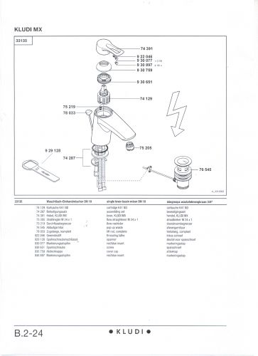

We hebben een kludimix plus kraan die lekt, het water stroomt tussen de hendel en de kraan naar buiten. Zou dit nog gemaakt kunnen worden, zo ja, hoe dan?
Henk253
Volgens mij kan je de moer vaste zetten zodat lekken stopt.
Lukt dat niet dan moet er een nieuwe binnendeel in.
Succes

Hartelijk dank voor de snelle reactie. Ik heb het blauw/rode dopje verwijdert om te zien of daar iets achterzit, maar niets te zien. welke moer bedoel je?
Even voor de duidelijkheid, misschien was ik niet helemaal helder, het gaat niet om een badkraan, maar om de kraan van de wastafel.
Dat betekend een een hendel kraan en die heb je ook in wastafelkraan.
Als je echt duidelijk wilt wezen plaats dan een foto want er zijn zo veel soorten kranen.
Als je op de tekening keek zag je dat achter het dopje een imbusje zit
die draai je los en je trekt de hendel er af en haal je het sierkapje er af
daaronder zit de moer waar ik het over heb

Volgens mij is het een KLUDIMX 33133. Ik heb van de site die je doorgaf een tekening gedownload van de 33135. Die is volgens mij hetzelfde als onze kraan.
Kan ik de hendel eraf halen door die inbusbout achter het blauw/rode er uit te draaien? Dat moet dan wel een hele dunne inbus zijn, want volgens mij heb ik geen passende inbussleutel?

toch maar even de bedoelde tekening gescand

Als je geen passende inbus hebt kan je het proberen met klein schroeverdraaier proberen
ja en als je naar me begin tekening had gekeken zijn alle kludi op de zelfde manier gemaakt.
Alleen zit er een andere type kardoes in.

Hartelijk dank, ze zijn inderdaad op dezelfde manier opgebouwd.
ik ga eens kijken of het met een kleine schroevendraaier wel lukt.
