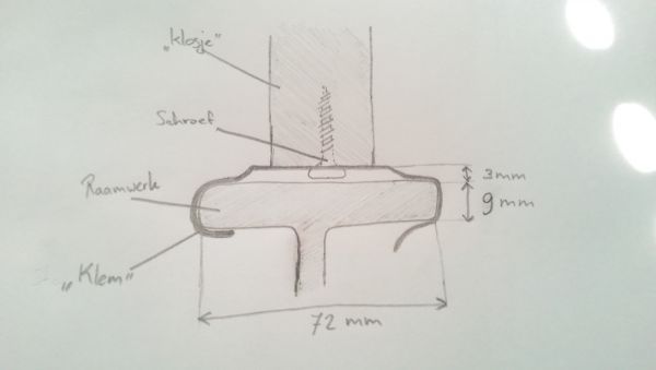

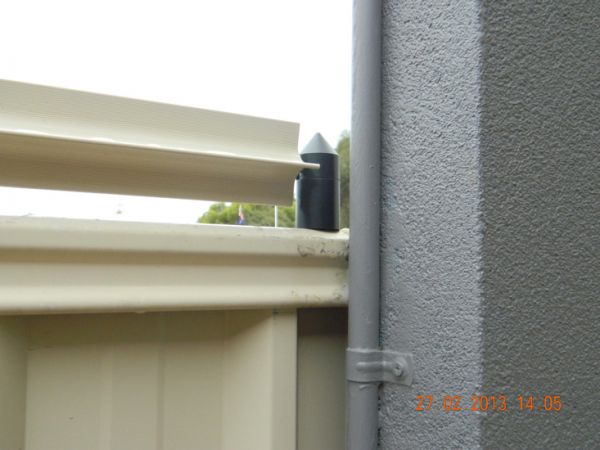

Even een probleempje waar ik mee zit. Hopelijk heeft iemand een idee hoe ik dit kan oplossen.
Ik heb een soort systeem gekocht waarmee ik mijn katten op mijn eigen terras kan houden. Hiervoor moet ik een soort klosjes bovenop mijn terras schuttingen vastschroeven. Dat is bij houten schuttingen geen probleem natuurlijk, maar ik heb stalen schutting raamwerken. Zie bijgevoegd plaatje. Als je hem dwars zou doorsnijden heb je een soort T, waar aan de voor en achterkant afwisselend houten panelen vastzitten.
Hoe kan ik dit doen? Die klosjes hebben schroefgaten van boven naar onder, die dus normaliter bovenop de schutting vastgezet worden. Zie andere bijgevoegde plaatje.
Iemand heeft al spijkerband gesuggereerd om aan de voor en achterkant vast te zetten en hier het klosje aan de bovenkant op vast te maken. Maar dat ziet er natuurlijk niet uit en ik kan dat ook niet aan de buren verkopen. Die spijkerband zou ook aan hun kant komen.
Ik ga liever niet schroeven en boren in dat staal.
Heb ook aan lijm gedacht, maar dat kan ik dan ook nooit meer loskrijgen zonder de metaallak te beschadigen.
Eigenlijk zou ik een plaatje op één of andere manier op het frame moeten kunnen klemmen.
Heeft iemand een idee?

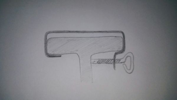

Ik heb dit plaatje getekend. Dat kan iemand misschien wel kunnen maken voor me met wat plaatstaal?
Dat dingetje zou dan zo'n 3 cm breed moeten zijn, zodat het klosje erop past. Denken jullie dat dit te doen is?
Dennoos
Of een iets eenvoudiger versie

Leuk bedacht systeem, maar een kat staat gewoon op de schutting denk ik en loopt / stapt zo over de draaiende rol heen..
Dennoos
Daarom is het zo belangrijk dat het bovenop de schutting terecht komt. Dan kunnen ze niet op de schutting staan.
Dat paneel is even breed als de bovenkant van de schutting, dus ze kunnen er ook niet naast staan.
Anders had ik het inderdaad wel aan de voorkant tegen het hout gemaakt.
