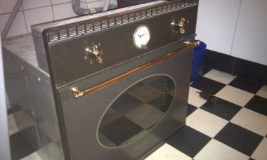

Hallo allen,
Ik heb eergisteren een inbouw oven en kookplaat op marktplaats gekocht. Alle inbouwvragen over gasslangen boven ovens en dergelijken heb ik al via de zoekfunctie gevonden, maar er was een ding wat ik nergens op internet kon vinden. Hopelijk weten jullie raad!
Op de oven zit een klokje (zie foto) wat als timer werkt. Het klokje loopt echter niet meer, en als ik het knopje indruk en er aan wil draaien om de tijd te verstellen lukt dit niet omdat deze vast lijkt te zitten. Er gebeurd dan niets. Het lijkt alleen of je kracht uitoefent op alle wijzers tegelijk, want die zie je allemaal een heel klein stukje bewegen. De oven doet het prima zonder timer, en voor het geld wat ik er voor heb betaald ben ik meer dan tevreden, maar het zou toch fijn zijn als ik die timer zou kunnen gebruiken.
Voordat ik alles open trek dingen sloop en niet meer weet hoe het terug moet, leek het me handig om te vragen of iemand hier meer van weet?
Alvast bedankt!

Hier verkopen ze spareparts voor jouw inbouwoven. Link.
Ik zie het klokje er niet bijstaan, maar misschien kun je er informeren.

Helaas hebben ze er niets voor..
Toch maar eens open maken en kijken of ik wat kan vinden, verder kapot kan het tenslotte toch niet.

948800151 is nog verkrijgbaar bij diverse onderdelenshops online.
Kees.kees
Ah, fijn dat nummer, hoe kom je daar aan? Prijzen die ik zie zijn wat minder fijn, 90 euro in polen en 130 in frankrijk, dat is een stuk meer dan ik voor de oven heb betaald. Heb jij het klokje ergens goedkoper gezien toevallig?
