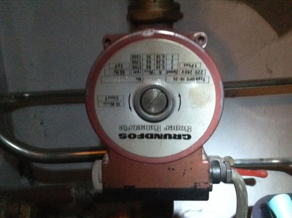

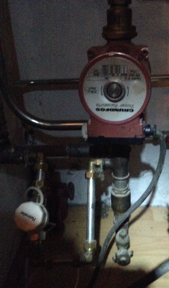

Jmhu
Screech
De rode grundfoss, is een pomp.
Die dop ernaast van "heimeijer" is de klep.
De klep wordt meestal gestuurd door de kamerthermostaat. Mogelijk is deze defect. Het kan ook zijn dat de bedrading van klep en pomp naar een relais kast toeloopt (dit is mijn vermoeden) de kamerthermostaat schakelt dan een relais, en het relais schakelt dan weer de klep en de pomp. Als dit zo is, blijft het relais kleven.

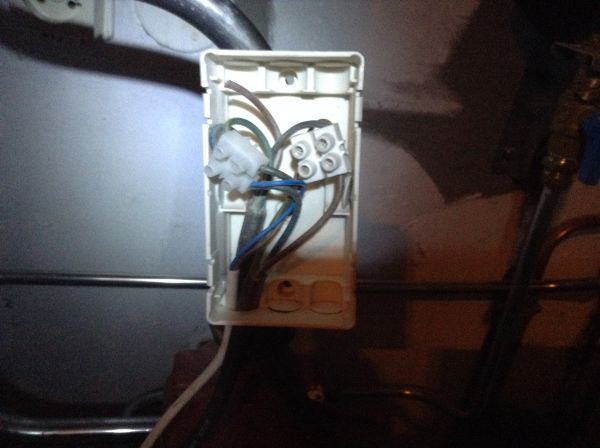

Jmhu
Even opengemaakt. Zo ziet de binnenkant eruit.
Ingmar89
Als het weer gebeurt even kijken of de pomp ook draait, of eventueel spanning over de pomp/klep meten met multimeter.
Het lijkt er op dat de thermostaat blijft hangen. als je een nieuwe thermostaat koopt, let er dan op dat deze geschikt is om 230V te schakelen!

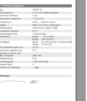

Jmhu
Technische gegevens van de thermostaat. Als ik de stekker er weer in steek is alles ineens normaal, maar dit kan van korte duur zijn zodra we temperatuur weer hoger zetten om te verwarmen. Pomp draait nu. Spanning moet ik laten meten dan, maar als daar niks uitkomt is het dus de thermostaat? En als er wel wat na meten uitkomt is het dan de klep die vervangen moet worden? Welke thermostaten zijn het meest geschikt voor stadsverwarming? Het ligt dus niet aan het relais?

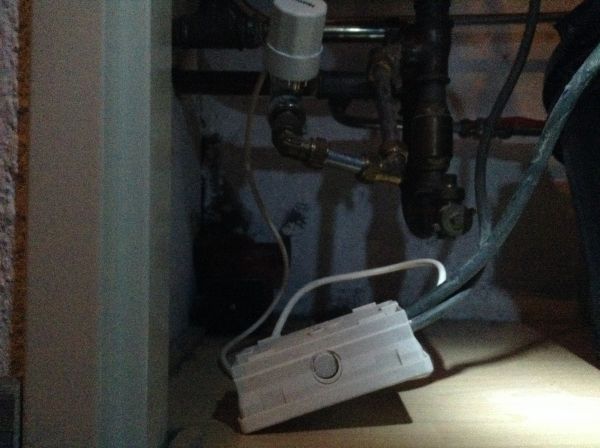

Je thermostaat is waarschijnlijk niet geschikt om en een pomp en een thermomotor(klepje te bedienen.
Ook vind ik de toepassing van het patatbakje met kroonstenen erg primitief.
Het is netter om de stuurstroom 24v te maken en de 230v door relaisen te schakelen, dan kan elke aan/uit thermostaat gebruikt worden.

Elke schakelende 230v thermostaat zou geschikt zijn als de pomp door een relais gestuurd zou worden.
Hoe zou het er beter uitzien? simpel buisje om de kabel, kastje met relais aan het einde van de kabel en pomp en klep via dat relais sturen.

Idd gewoon een regelkastje plaatsen met een relais en voeding er in. Nieuwe thermostaat en klaar ben je.
