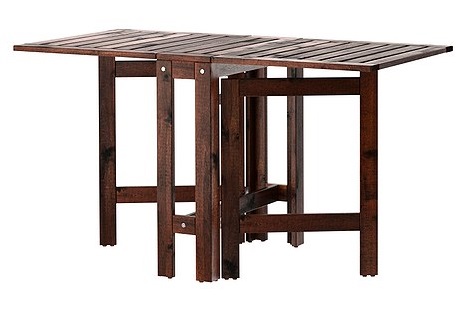

Ik zag bij Ikea een paar klaptafels (norden en applaro), die net niet helemaal naar mijn zin zijn. De een heeft laatjes die ik toch niet ga gebruiken en de ander is bedoeld voor in de tuin en heeft gleuven in het tafelblad (maar vind ik wat model betreft verder wel ideaal).
Nu dacht ik dat ik er zelf wel een kon maken (die montagehandleidingen van Ikea kunnen ook prima dienst doen als bouwtekeningen ;-) ).
Ik zit alleen een beetje te twijfelen over wat voor hout ik moet gebruiken voor het tafelblad. Ik dacht aan berken multiplex, maar ik heb geen idee welke dikte ik nodig heb. Een blad wordt 80x60 cm groot, zit aan een kant met scharnieren vast aan het middendeel en steunt aan het andere uiteinde op 1 vertikale lat. Zou 12 mm genoeg zijn?

12 mm is wel erg dun voor een tafelblad.
Ik zou eerder voor 18 of voor 24 gaan.
Gewone berkentriplex is gevoelig voor vocht, kies de watervast verlijmde soort, die is, voor zover mij bekend alleen bij de houthandel verkrijgbaar.
De maat van de watervaste platen is 244 x 122 cm, de maat van de gewone is 153 x 153 cm.

Nee, hij is inderdaad voor binnen bedoeld.
Ik was van plan om alles bij de Gamma te halen, aangezien ik daar 5 minuten lopen vandaan woon en geen auto heb. Ik zal eens kijken wat voor soort berken multiplex dat eigenlijk is!
Bij multiplex zie je aan de zijkant de laagjes. Als je dat niet mooi vindt zou je hier een latje tegenaan kunnen zetten.
De poten zou ik denk ik maken van massief hout.
Verder een mooi projectje. Die montagehandleiding zou voldoende moeten zijn om het te kunnen maken.

Zolang ik de zijkanten mooi glad kan krijgen vind ik die laagjes helemaal niet storend. Voor de poten wilde ik gewoon vurenhout gebruiken. Anders wordt het helemaal zo lomp zwaar. Nouja, dat wordt het misschien toch al.
Ik heb vorige maand een bouwtekeningetje van een klaptafeltje aangeschaft bij xxx . Vrij nieuwe site maar wel leuk. Tekeningen zijn helder en duidelijk.
Die tekeningen zien er wel netjes uit, maar ik denk dat het me zo ook wel lukt. Bovendien verander ik in gedachten steeds details. Wieltjes eronder lijken me wel handig. En ik zag ook foto's van dergelijke tafels waarin de ruimte die bij die ene ikea tafel voor laatjes wordt gebruikt, is gebruikt als kastje voor een aantal klapstoeltjes. Dat lijkt me ook erg praktisch (mits ik lekker zittende klapstoeltjes van het juiste formaat kan vinden).
Ik moet ook iets aan die uitklappoten veranderen. Afgelopen week ben ik nog eens langs de ikea geweest, maar dat dwarse stuk aan de onderkant zit wel erg in de weg als je aan de verkeerde kant van de tafel zit.
