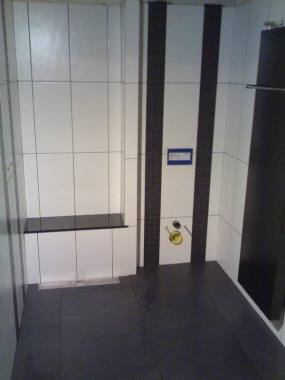

Ik zit met een vraag...misschien dat een van jullie me aan een antwoord kan helpen.
Ik heb onlangs een nieuwe badkamer gerealiseerd. De inloopdouche is voorzien van een drain afvoer.
Tussen de tegels en de drain heb ik ongeveer een voeg gehouden van 5mm. Kan ik nu het beste de drain afkitten of moet ik een voegsel gebruiken op epoxybasis?
Alvast bedankt voor jullie reacties.
Groet,
Edwin Kemps
hieronder een foto van de situatie.
Kitten.
Edwinkemps
Kun je je antwoord ook beargumenteren?
Waarom kitten en geen voeg op epoxybasis?
Kit is flexibeler dan een voeg op epoxybasis, de drain krijgt de grootste temperatuurschommelingen en daardoor meer gevoelig voor krimpen uitzetten.
Het lijkt me overigens sterk dat u een merk drain hebt dat niet gekit hoeft te worden, in de gebruiksaanwijzing staat ook wat u moet gebruiken.
