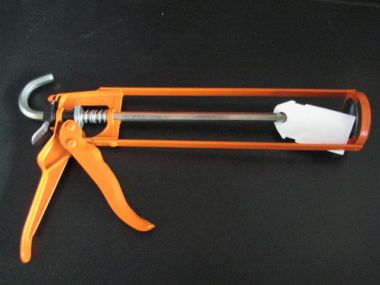

Hoi,
ik wil gaan kitten maar krijg geen beweging in mijn kitpistool.
Zou iemand kunnen vertellen hoe dit moet.
Op bovenstaande link kun je het kitpistool zien.
Het lipje achteraan is met geen mogelijkheid te bewegen.
vriendelijke groet, Annelies
Sjeki
Is het pistool vast geroest dan ofzo?
kun je het lipje ook niet los "schrikken" door er met een hamer een keer op te slaan? of met het lipje een keer op een werkbank of iets te tikken.
Annelies_klus
Ik heb het geprobeerd maar het werkt niet jammer genoeg.
het lipje zit bovenin klem, en kan het lipje ook niet omlaag trekken wat volgens mij dan moet.. want er is geen beweegruimte doordat het stangetje die je naar achteren moet trekken om de kit er tussen te plaatsen niet omhoog of omlaag kan.
Misschien zit ik ook wel helemaal verkeerd en moet het niet zo.
maar ja, dat krijg je zonder kluservaring :wink:
Heb je nog een idee?

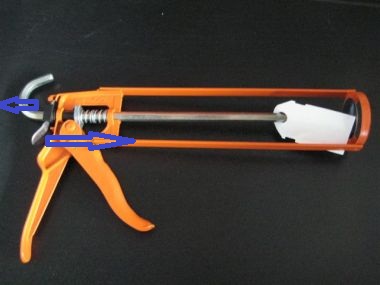

Sjeki
Als je de kitspuit met de zijkant/bovenkant van het lipje op een balkje of iets zet er dan een keer op de kitspuit slaat, gaat deze dan ook niet naar beneden?
Het lipje moet je richting de voorkant van de spuit drukken om de stang die in de kitkoker gaat los te krijgen
EGeen
Simpele gebruiksaanwijzing:
de stang (het rondgebogene) moet naar achteren worden getrokken wannneer het lipje gelijkertijd in wordt gedrukt (dus naar voren toe in de richting van de stang).
Het kan wel eens voorkomen, dat als je flink in het handvat hebt geknepen terwijl er geen kit koker inzit, dat het goed vast kan zitten.
Je moet dan echt een keer een goede tik geven op het lipje, zodat het iets naar voren gaat.
Daarna het lipje idrukken, en de bovenste beugel naar achteren trekken.

SUPER!!
Door jullie hulp is het gelukt..
Bedankt :D
