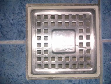

Nav een waterschade in de slaapkamer kwam er vandaag iemand van de verzekering kijken. Hij gaf me aan dat ik zelf eerst de kit in de badkamer moet vervangen en de kit bij het doucheputje moet vervangen/bijwerken. Als het dan nog lekt komen ze weer.

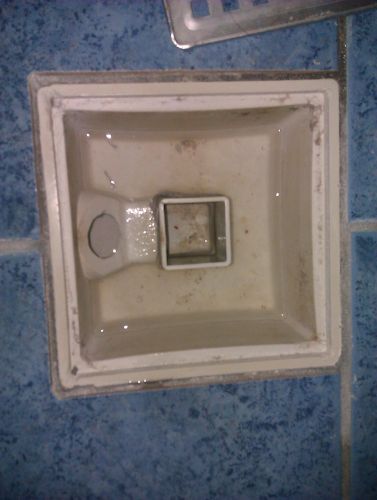

Nu heb ik net de kit verwijderd die langs de muur loopt. Maar bij het putje zie ik geen kit. het voelt daar allemaal keihard aan en het lijkt alsof er gewoon geen kit op zit. Ik zal even een foto maken om te laten zien wat ik bedoel. Misschien kan iemand me dan uitleggen wat ik nu eigenlijk moet doen.

Zo ziet het putje eruit. de witte rand zou dan de kit zijn maar dit lijkt en voelt heel anders dan de kit die ik net heb verwijderd.

Henk253
Dit is niet gekit maar gevoegd met grijze voegsel.

Henk, dit dacht ik dus ook . Al dat witte is dus gewoon het hele doucheputje toch?
Zou ik dan die voegen wat bij kunnen werken?

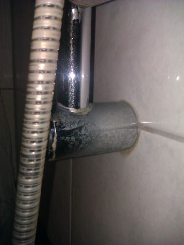

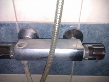

Hier nog een foto van de kraan. Ik zou volgens hem achter die rozetten? ook nog moeten kitten.
Maart als ik ze probeer los te draaien komen ze maar een cm naar voren, zou niet weten hoe ik ze eraf krijg.

Persoonlijk denk ik meer dat het achter de kraan vandaan komt.
vaak is achter de rozetten niet of niet goed gekit waar door water langs de muurplaten stroomt en dan vervolgens onder in komt.
die vloer hoe ver is deze nat of alleen daar achter de muur van de kraan

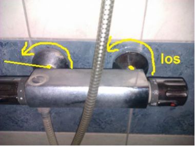

sluit het water af bij de hoofd afsluiter en ga met behulp van een goed passende Bahco de moeren los van de kraan tegen de draai richting van de klok in.

Heb net die kraan nog even bekeken maar ik zie niet hoe ik die eraf draai. Tegen de rozetten aan zitten 2 dikke bouten.Ik neem aan dat ik die moet losdraaien?
Henk253
Ja

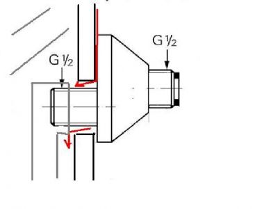

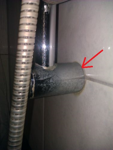

de rode pijlen geven de lekkage via de muur en rozetten aan
als je toch aan het kitten gaat draai deze houder even wat los en spuit er wat kit achter zodat dit ook goed afgesloten is.
Ja die moet je eerst losdraaien.
Maar wel eerst het water afsluiten. :wink:

Zou je me nog willen adviseren wat te doen met het putje. Volgens die man zat daar toch wat slijtage wat ik zou moeten bijwerken.
Aan die houder heb ik net al even gezeten maar daar zit geen schroef oid in. Hoe zit deze dan vast? En beter nog hoe krijg ik hem los?

Het putje ziet er wel goed uit weinig verkleuring in de voegen je kan evt controleren als er ruimte zit tussen putje en en het voegsel met behulp van zakmes.
zit daar speling in dat je een mes in kan steken dan verwijder voorzichtig de voeg en laat het goed drogen, ontvetten en dan kitten.

Ok, dan zou ik dus gaan kitten op een plek waar eerst wat voegsel zat.
Henk253
Alleen als er ruimte tussen put en voegsel zit anders hoeft het niet.
die houder zit aan de voorkant een verchroomde kapje haal die er voor weg en daar achter zit een lange schroef.
