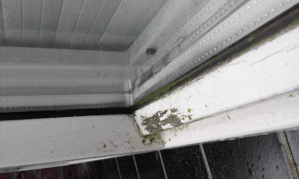

Hallo forumleden,
Ik ga een huis schilderen, waarbij op de onderdorpel houten glaslatten zijn aangebracht. De afdichting tussen de glaslat en het glas is geen kit, maar beglazingsrubber.
Het rubber ligt als het ware 'onder' de bovenkant van de glaslat, waardoor er een spleet ontstaat tussen glaslat en het glas, waarin water kan blijven staan.
Dit werkt groene aanslag op het rubber, en verwering van de glaslat in de hand.

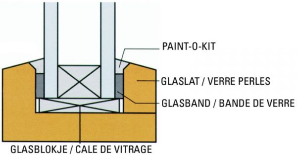

Weet u wel zeker dat het hier rubber betreft en geen glasband waarop geen topafdichting ( beglazingskit ) is aangebracht ? Op rubber wordt namelijk nooit kit aangebracht als topafdichting.
Toch maar even de juiste situatie up-loaden.
Kees33
Dank. Ik ga een foto maken, en zal deze uploaden. Ik denk dat het idd om glasband gaat. Ik noem het rubber...
Het is in elk geval materiaal dat ingedrukt kan worden, met lucht erin, en geen compact rubber.
Kees33
Dat is glasband.
Goed schoonmaken is wel nodig zo te zien.
Kacheltje
En zo te zien een alternatieve oplossing. Binnen lijkt er niets te zitten en buiten is het behoorlijk dik.
Wil beglazing kit goed zitten heb je wel wat boddy nodig tussen glas en glaslat zoals je op de tekening ziet.
Zit het glasband vrijwel gelijk aan de glaslatten dan blijft dat niet goed zitten op de korte of lange duur.
Kees33
Wat is er alternatief aan de oplossing?
Is het niet zo dat de glasband aan de buitenkant slecht geplaatst is? Dat het of hoger (afwaterend), of lager (ruimte voor kit) had gemoeten.

Kees de schilder
De beste oplossing is verwijderen van de ventilatieglaslat en de aanslag op het glas, de sponning goed drogen ( kan met een fohn op middenstand ) en na volledige droging de sponning 2 x grondverven. Monteer ipv een ventilatieglaslat een neuslat. Meet de afstand van het glas tot de rand van de onderdorpel en tel daarbij 1 cm op. Dit is de maat ( vermoedelijk 45 of 50 mm ) van de neuslat die over de rand van de dorpel moet vallen.
De meranti of accoya neuslat ( niet gevingerlast maar uit 1 deel ) wordt 4 mm korter dan de maat tussen de 2 kozijnstijlen afgezaagd ende kopse kanten 2x gegrond. Deze speling is nodig om uitzetspanning te compenseren. Breng glasband aan op de achterzijde van de neuslat en laat daarbij 6 mm ruimte aan de bovenkant vrij. Zet de neuslat op 2 kunsttof strips elk 10 cm uit de hoeken van de kozijnstijlen en zet de neuslat vast met rvs schroeven. Kit daarna de ruimte tussen glas en neuslat -6x4 mm ) af met beglazingskit. Op internet kunt u voorbeelden vinden hoe een neuslat moet worden aangebracht.
Een neuslat beschermd een onderdorpel veel beter tegen weersinvloedden dan een gewone ventilatieglaslat.
