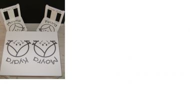

Een vriendin van mij is net bevallen van een tweeling en ik wil haar een speciale cadeau geven. Ik wil graag een kindertafeltje bewerken met een tekening op het tafelblad en de namen en geboortedatum op de stoeltjes zetten.
Hier is een voorbeeld te zien:
Aangezien ik hier HELEMAAL GEEN VERSTAND van heb wil ik jullie hulp vragen!
Het gaat om de lätt kindertafel dat te verkrijgen is bij ikea. Bij productinformatie o de site staat:
Belangrijkste onderdelen: massief grenen
Tafelblad/ Zitting: hardboard, Acrylverf
Hoe pak ik dit het beste?
Alvast bedankt!
Wil je het in het hout frezen of met verf erop schilderen?
Printen en met carbonpapier (is dat nog te koop?) overtrekken is een optie.
Kees de schilder
Carbon is zeker te koop. Wij gebruiken het nog steeds bij het letterzetten. De betere kantoorboekhandel kan u eraan helpen.
Vervolgens schildert u de letters en de eventuele tekeningen in met acrylverf:
1. Ondergrond schoon en droog
2. Leg het carbon over het te schilderen deel met de merkteksten naar boven ( de lichtblauwe zijde met tekst krulvrij / documentenecht ) , de donkere zijde op het te schilderen deel
3. Leg hierop de tekening (en) die u maakt op gewoon printerpier. ( is a4 te klein, plak dan gewoon met plakband een andere a4 ertegenaan ).
4. Met een pen de tekening stevig doordrukken op het oppervlak. Doe dit in vloeiende bewegingen zodat er geen dubbele lijnen ontstaan.
5. Schilderen maar. Gebruik gifvrije verf, het gaat wel om ukken die overal aan gaan kluiven. Laat u hierover in de hobby-shop informeren. Daar kunt u waarschijnlijk ook het carbonpapier ook verkrijgen.

Liefst zou ik het in het hout frezen zodat het er nog leuker uit gaat zien maar dat lijkt me te moeilijk? Ik ben best wel handig, maar weet niet goed hoe daaraan te beginnen. Is daar een gemakkelijke oplossing voor? De oplossing van Kees leek me daarom veel handiger.
Nog 2 vraagjes:
Moet de ondergrond niet eerst bewerkt worden? Kan je direct op die ondergronden schilderen?
Ik wil uiteraard dat het een paar jaatjes meegaat en dat de letters en de tekening niet vervagen. Is het daarom handig om een laagje lak of beschermlaag aan te brengen?
Kees de schilder
Mdf kunt u goed frezen, laminaat / fineer niet.
Vanzelfsprekend moet u elke te schilderen ondergrond reinigen en schuren. Omdat we het hier over een al afgewerkte oppervlakte hebben is zorgvuldig reinigen noodzakelijk.
Vet en water gaan niet samen. Schuren van zulke smalle stroken en lijnen is geen doen.
Als u acrylverf gebruikt moet u het oppervlak enige dagen niet belasten. Het aanbrengen van een watergedragen blanke lak is altijd mogelijk.

Het te bewerken oppervlakte is dus hardboard. Dit is meestal maar 3mm dik. Niet geschikt om in te frezen. Dan wordt het schilderen dus.
Als het materiaal wel geschikt was, hadden we je wel verder kunnen helpen om het frezen netjes voor elkaar te krijgen...

Moet ik enkel de oppervlakken schuren waarop een tekening komt? Is er dan geen verschil met de rest van de oppervlakken (bv. verschil tussen tafelblad en tafelpoten?)
Hoe kan ik het schuren best aanpakken? Schuurmachine? Schuurpapier?
Moet ik na het schuren nog een verflaag aanbrengen voor de tekening er op komt?
Wat kan ik het best gebruiken als beschermlaag?
Alvast bedankt iedereen voor de vele tips!
Kees de schilder
"Mdf kunt u goed frezen, laminaat / fineer niet.
Vet en water gaan niet samen. Schuren van zulke smalle stroken en lijnen is geen doen.""
Ik ben nu aan het papagaaien maar u moet wel lezen wat er geschreven wordt.
Dus.... nog maar een x: alleen goed reinigen van de te schilderen ondergrond. De lijnen zijn veel te smal om de rest niet te beschadigen met schuurpapier.
