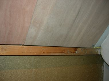

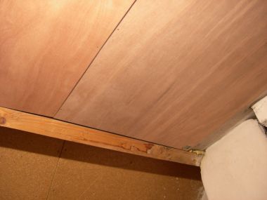

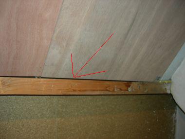

Ik heb sinds kort een nieuwe woning.Nou is er op de voorzolder ooit een verlaagd plafond gemaakt.Opzich ziet dit er redelijk netjes uit, alleen zitten er tussen de draagbalken en de houten plafond platen een aantal kieren (niet heel groot).Hoe kan ik dit het beste dichten?Met pur,kit,houtvuller of beter iets anders?

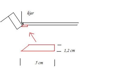

Zijn het deze kieren die je bedoeld.
Zo ja,deze kun je wel proberen te plamuren maar waar aan vast?
het beste is er een plafond plintje er overheen zetten.
Patje1616
Er is idd niks om aan vast te kitten (of wat dan ook). Vind dit een goeie oplossing dus bedankt!!
