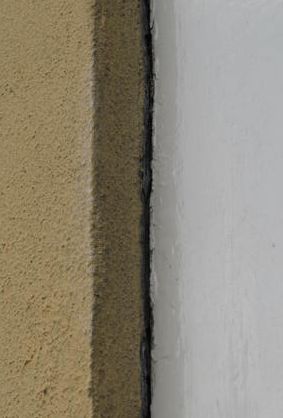

Ons huis uit 1619 heeft aan de achterkant enkele grenen kozijnen. Tussen het metselwerk en die kozijnen zit een flinke kier. Wat is wijsheid??? Deze kier vullen met bv purschuim of gewoon open laten???
De achtergevel staat pal op het Zuiden en volgens mij is de kier ook wel eens minder groot.

Wat is een flinke kier? 5mm, 5cm?
Waar zit de kier, zijkant, onderkant, bovenkant? Evt fototje erbij?
Orgelman
De kier zit aan de zijkant en is nu plm 5 - 8 mm.

Dichtkitten.
Een hoeklatje ?
Misschien niet zo heel mooi maar m.i. mooier dan zo'n brede kitnaad.

Aan de buitenkant.
NB. De muur is gepleisterd.

Hier een foto
Michiel_H
Inderdaad, zoals Fiesiekus zegt: dichtkitten.
Mooier was het geweest als het pleisterwerk tegen het kozijn was geeindigd met een stucstop-profiel, maar dat is nu niet meer aan de orde.

Als het al sinds 1619 zo zit waarom zou je de naden nu ineens dicht kitten, immers nu kan er nog eventueel vocht verdampen,na kitten sluit je alles af en
moet je maar afwachten wat er gebeurd...

Prima kier om met MS-polymeerkit dicht te maken. Voordeel: er kan geen regenwater meer binnendringen (denk aan de capillaire werking!!!) en waterdamp die er evt. nu nog in zit, trekt langzaam via de stenen muren weg.
Capillaire werking bij een kier van 5 tot 8 mm ? :shock:

Inderdaad, bij zo'n kier krijg je geen capilaire werking.
Je kan het ook zo laten, kan geen kwaad. Als je het een keer gaat schilderen kun je het even netjes afwerken (die gescheurde rand weghalen).
Het is zelfs zo dat in de nieuwe kozijn details kozijnen niet vast worden gezet met kozijnankers en tussen de kozijnen en het metselwerk een kier van 5mm wordt gehouden. Dit zodat alles los van elkaar kan werken.
Je zou er wel een compriband o.i.d. in kunnen drukken zodat er geen ongedierte in gaat zitten, afkitten kan ook, als het maar netjes gebeurd.

Capillaire werking berust op aantrekking tussen molekulen van verschillende stoffen. Daardoor trekt grondwater in een steen (fundering, optrekkend vochtprobleem) omhoog. Dat kan hier ook gebeuren: via die spleet en de stenen/stuc kan het vocht naar binnen trekken. Dat heeft niets met de afmetingen te maken.

Het resultaat van capillaire werking heeft ALLES met afmeting te maken. Iedere vochtinsluiting met een holle meniscus kent een capillaire kracht, die recht evenredig is met de effectieve omtrek van de insluiting. Doordat het oppervlakte van het capillaire vlak echter kwadratisch toeneemt i.t.t. de omtrek, en de zwaartekracht onverminderd opgeld doet zal het effect van de capillariteit omgekeerd kwadratisch afnemen met de afmeting van de insluiting.
In Jip-en-Janneke-taal: kleinere opening: véél grotere zuigende werking.
Een 110 mm rioolbuis kent een vrij grote capillaire kracht, maar doordat de verhouding oppervlak/omtrek hier hoog is, is er nauwelijks effect van. Een dun rietje is al anders , en een lap stof ( vele duizenden héél dunne rietjes ) zal het vocht zéér ver tegen de zwaartekracht op kunnen zuigen.
Poreuze steen is te vergelijken met de lap stof, maar een spleet van een paar mm zal in die spleet nauwelijks in staat zijn om water op te zuigen. Als je die spleet kleiner maakt, wordt het vermogen om water op te zuigen groter - omgekeerd kwadratisch met het oppervlak.
De opzuigende stenen zullen het capillaire vocht beter kwijt kunnen als er mogelijkheid tot ventilatie is, en dat gaat ook op voor het kozijnhout. Natuurlijk kan het onhandig zijn als er regeninslag is of tocht, maar voor het kozijnhout is het meestal beter als dit soort kieren niet dichtgekit worden. Een los schaamlatje (afwerklijstje) kan evt een oplossing zijn als de kier estetisch of anderszins niet acceptabel is.
Dichtkitten betekent over het algemeen: meer problemen (werk) in de toekomst.
