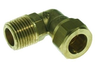

Ik heb een nieuwe keukenkraan gekocht, maar hoe sluit ik die aan op de waterleiding? Zouden er geen moeren (heet dat wartels?) op de nieuwe aansluitslangen moeten zitten?
Zie foto's voor de waterleiding en aansluitslangen. De rechtse twee slangen zijn van de oude kraan, de linker is er één van de nieuwe kraan.

Die linker kan zo een knelkoppeling in.

Met deze gaat dit makkelijk knie 3/8 x15 en of 12 knel

Nee, ze wil de linker aansluiten.

Klopt, de linker moest aangesloten worden. Maar omdat dit mijn eerste loodgietklusje is, heb ik me er gemakkelijk vanaf gemaakt: twee nieuwe aansluitslangetjes gekocht mét wartelmoer. Heb ik ondertussen ook nog wat geleerd. Bedankt voor jullie reacties!

Sorry deze dan 10 x 15 en of 12 mm knel
