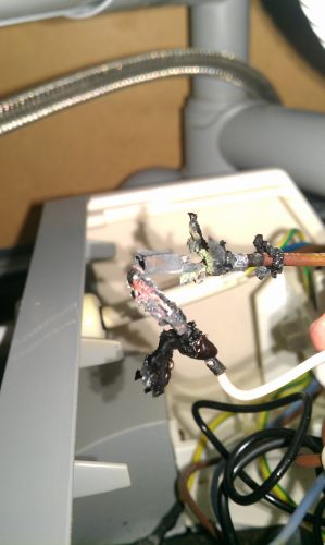

In navolging van mijn vorige topic over vervangen van de boiler heb ik even doorgezocht op dit forum, en ontdekt hoe ik de bovenste kap eraf kan krijgen.
Ik heb het euvel gevonden, 2 kabeltjes die samen naar 1 kant van de ketel lopen zijn bij de connectie op ketel samen gaan smelten/doorgebrand.
Op de foto heb ik deze losgetrokken en in beeld gebracht.
Ik had wel het idee dat de boiler weer warm wilde worden na reset, maar toen ik daarbij de gesmolten kabels bewoog (hierdoor ontdekte ik het pas, overigens) begonnen die te knetteren... zo snel heb ik nog nooit een stekker uitgetrokken :shock: :lol:
Wat te doen? Ik kan wel zelf de boel weer aan elkaar solderen. Maar dat is denk ik symptoombestrijding... wat kan hier het probleem zijn? Er is geen kortsluiting geweest, want de stoppen zijn nooit doorgeslagen.

Dat kleine grijze ding waar de draden aan vastzitten lijkt me een beveiliging tegen oververhitting te zijn. Blijkbaar is het dus behoorlijk heet geworden in je boiler.
Zonder schakelschema van de boiler durf ik hier verder niets verstandigs over te zeggen.
@rie
De connectors hebben los op de aansluitingen van het element gezeten, en zijn door overgangsweerstand verbrand.
Misschien zijn de aansluitingen van het element weer schoon te maken en de verbrande bedrading te vervangen.
Anders wordt het een nieuwe boiler.
