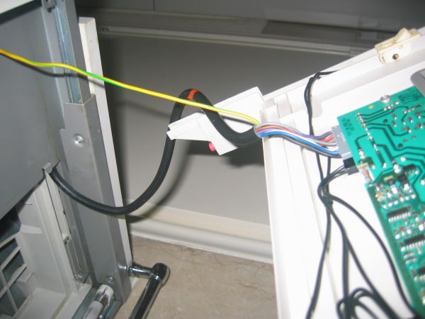

Om onze afzuigkap BOSCH DHI665G/05 te kunnen ontvetten heb ik de “onderplaat
Beekhof
S.oldeerbout
Specialist Keukenapparatuur
Gezond verstand gebruiken.
Rode aanduiding is de maximale stand als de kap is uitgetrokken , de kabel mag dan net niet strak staan.
Kabel in de witte gleuf waar ook de dunne zwarte draadjes lopen, dan direct een bochtje en de rode aanduiding is het einde.
Beekhof
Soldeerbout: dank voor reactie.
Het bleek dat ik schakelaartje op verkeerde plaats terug gezet had, nl. rechts i.p.v. links in de "onderplaat".
Remedie: altijd een foto of constructie tekening maken vooraf aan een demomontage, van onderdelen. Het klussen is leuk maar ook een leerproces.
