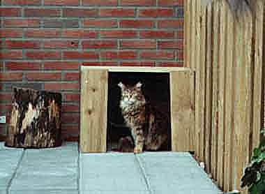

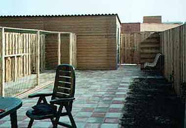

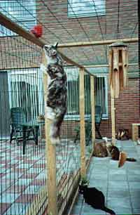

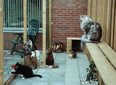

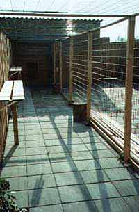

ik heb geen bouwtekeningen, maar wij hebben in elk huis altijd kattenrennen gehad..
Die maakten we altijd van dat geplastificeerde gaas (geen kippengaas gebruiken hoor ivm de nagels!)
En houten palen.
Of we maakten het zo dat er een raam open gezet moest worden zodat ze via het raam de ren in en uit konden. Of bij mij laatste huis, heeft een bedrijf een gat in de muur gemaakt (loopt schuin ivm water) en die hebben we zowel binnen als buiten afgewerkt met een houten afdakje en binnen een soort houten kamertje met kattenluik .
Buiten zet je dan de palen, ik geloof elke meter, anderhalf..en dan bovenlangs met latten zodat het stevig wordt. Hierlang rol je het gaas uit en dat met krammen vast gezet. Nu bovenlangs met gaas en ook met krammen. Het gaas aan mekaar vastzetten doen we dan met zwarte tyreraps..(oeps hoe schrijf je dit hahah) en dan plankjes en andere atributen erin en de katen zijn hier al jaren blij. Mijn ouders doen dit al 30 jaar. En wij moesten elke 2 jaar verhuizen voor mijn vaders werk...Dus we hebben er aardig wat gebouwd;-)
Mocht je foto's willen zien, die kan ik altijd opsturen, k weet niet of ik die hier mag plaatsen, vandaar!
Ik hoop dat ik het goed heb uitgelegd, ik ben niet zo'n bouwer, alleen een ren zet ik zo neer, hahahah;-)
Succes!

De foto's:
