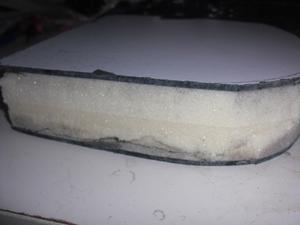

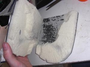

Hier een foto van het gat, zit wel wat plamuur op(die ik eraf haalde voor de foto...).
Dit is een foto van hoe het eruit zag toen ik het geboord had en niet verder kwam:

Is gelukt, weet iemand wat voor materiaal dit is? Is maar 3mm dik(de 2 platen dan).
