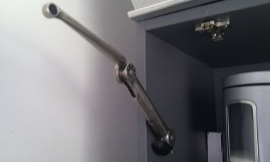

Heeft iemand ervaring met deze scharnieren van keukeknkastklepdeuren.

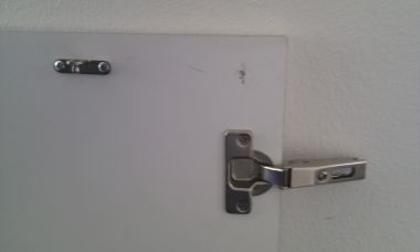

Sinds een klein jaar blijven de deuren niet meer schuin naar boven (dus meer dan 90 graden) openstaan en sinds een maand komen ze regelmatig uit het scharnierdeel dat in de kast zit (kliksysteem).Omdat dit behoorlijk link is heb ik de deuren er deze week maar uit gehaald.De uithouders zijn volgens mij niet af te stellen.En wat ik ook afstel aan het klik-scharnier zelf ,het blijft niet lekker lopen.Bij open en dicht doen.De "elleboog " vd uithouder loopt ook elke keer tegen de binnenkant klepdeur.(zie zwarte beschadiging).Ook niet af te stellen.Keuken is van 2002 dus moet nog goed zijn.Keuken zaak is pleite (sliedrecht),maar keuken zelf is van een goed duits merk

Valt er in foto 1 onderaan niks aan te draaien?
Pilot
Nee,helaas niet.Er is helemaal niets te verdraaien aan deze scharnieren.
Ik vermoed dat het een Chinese kopie is van de Blum scharnieren die ik in een keuken zaak heb gezien op dezelfde soort kast.
Daarvan weet ik trouwens ook niet of die wel zijn aan te draaien.....

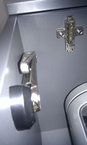

Er zit geen speling in de (klep) scharnieren.Het enige dat er te regelen is,is aan de scharnieren die in de kast zelf zitten (foto 2 rechtsboven),door deze helemaal naar buiten te draaien raken de ''ellebogen'' bij het dichtdoen net niet de binnenkant van de klep.Maar dan zijn de kleppen weer niet goed afgehangen.Als ik dat scharnier weer indraai dan komen de ellebogen tegen de klep (foto 3 rechtsboven:beschadiging) en krijgen die klepdeurtjes eerst een duw naar buiten voordat ze helemaal dicht zijn.Gevolg is dat de hele klep soms uit zijn scharnierhouder gedrukt wordt en je de klepdeur op je kop krijgt.
