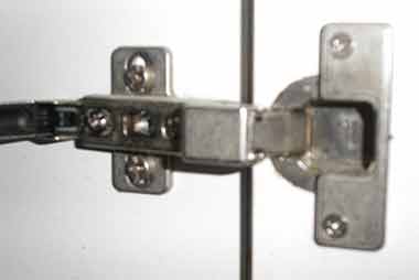

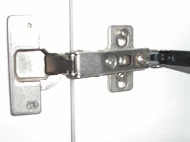

Hallo, ik zou graag een kast bouwen, maar heb een vraagje over het ophangen van de deuren.
Heb 2 foto's genomen van de links en rechtse kant van een bestaande kast bij mij om mijn vraag duidelijker te maken :
linkse kastdeur :
rechtse kastdeur :
De deuren zijn identiek van maat, de scharnieren zijn identiek geplaatst,
maar links (kant scharnier) heeft men maar een 2mm over van de buitenrand.
En bij de rechter deur (ook kant scharnier) heeft men 9 mm over van de kant.
Hoe doe je dat, alhoewel alles qua maten en scharnieren hetzelfde zijn??
Regeling van de scharnieren?
Dank bij voorbaat.

Ik weet niet wat je bedoelt is dat de maat aan de kant waar de scharnieren zitten of de kant van de deur klink.
Want als dat zo is er zitten op de scharnier stel schroeven daar kan je de kast mee naar binnen en buiten stellen.

Dit zijn de maten aan de kant van de scharnieren.
Dus met de scharnieren wordt dat geregeld?
Pepjo
Kijk naar de scharnieren. Als het van die scharnieren zijn met twee stelschroeven erin ( "keukenkastjes-scharnieren" ) dan kun de afstand stellen.

Dag Maryline,
Weet je wel zeker dat het identieke scharnieren zijn?
Er bestaan ook gekropte scharnieren. Aan de linkerkant zijn rechte scharnieren gebruikt, zodat de deur de hele zijdikte kan bedekken. Aan de rechterdeur zijn dan gekropte scharnieren gebruikt (daar zit een knik in) om de deur de halve zijdikte te laten bedekken, omdat rechts ernaast nog een deur of lade zit die ook een stuk op dezelfde zijde moet dekken.
Het kan ook zijn dat er een dikke vulplaat onder de scharnieren rechts zitten. Je kunt scharnieren wel verstellen maar geen 9 mm.
Wat ook nog mogelijk is, is dat de rechterzijde dikker is dan de linkerzijde.

Het zijn inderdaad ongeveer zulke scharnieren zoals Klusidee Kees heeft beschreven en die ik zou willen gebruiken.
links :
rechts :
@ kees61: Het zijn identieke scharnieren en de platen zijn van gelijke dikte. toaal verschil links en rechts is 5mm.

Let wel, van dit type scharnieren bestaan verschillende varianten, die het verschil in mm kunnen verklaren. Eén is er om een deur helemaal op de zijkant te laten vallen, een andere is er om de zijkant vrij te laten en nog iets er tussenin. In de winkel van Freek-Willem heten ze type A, B en C (ik weet niet of dat de geëigende benamingen zijn).
Wat ook nog kan zorgen voor een verschillende dekking is de maat van het scharniergat in de deur, hoeveel dat uit de kant geboord is. Meestal is dat maximaal 6 mm (om een zijdikte van ongeveer 18 mm volledig te bedekken) en minimaal 3 mm.
H@ns
Dit specifieke type inboorscharnier heeft twee schroeven voor stellen in horizontale richting; één om het scharnier in en uit te draaien - de voorste - en één om de stand te borgen -de achterste-.
Door de achterste eerst los te draaien en het scharnier helemaal naar voren te halen (dus de deur naar je toe) heb je net wat meer stelruimte. Probeer dat ook nog even.
